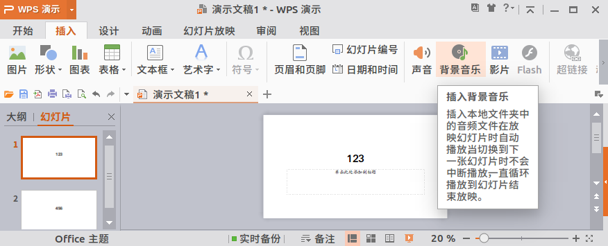

WPS 试了最新的a、b版,闪退严重,好不容易试一次,体验很那啥,可能是系统版本低了

看wps的提示,不间断播放正好满足楼主的要求。
不过我竟然没成功,提示“金山演示无法从所选文件插入声音。请检查文件是否已损坏、路径和文件名是否正确。”
特意将MP3转换成wav、wma等格式,均无法插入,可能是wps的bug。

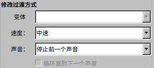

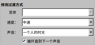

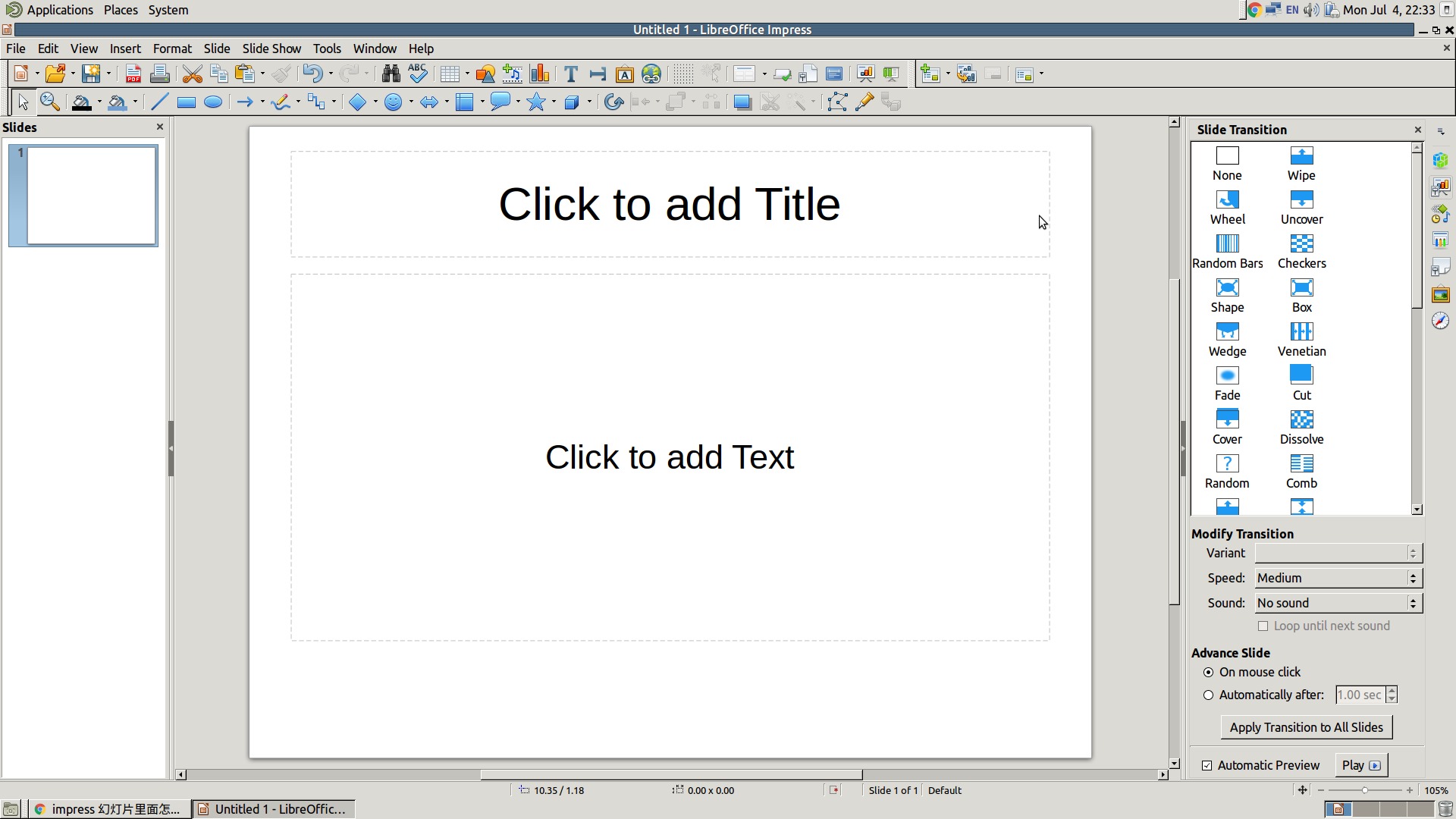

新版的LibreOffice这个问题很容易。以我正在使用的 5.1版为例,Impress 最右边的工作栏第二项叫“Slide Transition",选择Modify Transition -> Sound (如附图),把“No Sound" 改为 ”Other Sound",就可以在指定的幻灯片上加入所要的音乐档案。这个音乐会一直播下去,如果我们要在第五张幻灯片后结束,则在第六张时改为 "Stop Previous Sound"即可**。以上简单解释,还需要自己多多练习一下。TeliuTe 写了:有一套幻灯片的测试题(见附件),里面有一道设置音乐循环播放的,这个怎么操作?(5) 第3张插入音乐,自动播放,播放到最后一张幻灯片(第5张)
有一点要注意的,我到现在还无法发现如何让LibreOffice利用第三者工具如VLC来播音乐档案。唯一的解决办法乃是从 Ubuntu 套件库下载一个 fluendo 的套件:
apt-get install gstreamer1.0-fluendo-mp3 *
* Linux版的LibreOffice使用内建的 libreoffice-avmedia-backend-gstreamer 套件来播放多媒体。Gstreamer是一个“严格的”开放软件,本身不附带mp3的codec。
** 关于 "Stop Previous Sound" 这一部分,原先的叙述有误,谢谢 tang.zhe 纠正。

Re: impress 幻灯片里面怎么设置插入的音乐?
多谢,看图片还是挺简单,意思跟ms的有些差别

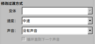

测试了一下,6楼朋友的观点是正确的。
第一张幻灯片选择“连续播放”。
后面的幻灯片选择无声,因为没有动作执行,它就会一直播放前面的音乐。
希望停止音乐的幻灯片就直接选择“停止前面的声音”,效果不错。
