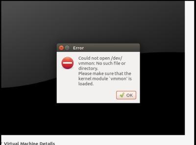

求助:vmware workstation 无法打开
帖子 monkeyfly » 2016-07-20 11:25
会提示:Could not open /dev/vmmon: No such file or directory.
Please make sure that the kernel module `vmmon' is loaded.
是因为系统内核升级的原因吗?
系统提示要不要从15.04升级到15.10, 如果升级了这个问题是不是就解决了呢?
第一次发贴,求助各位大神。
:Cry

Re: 求助:vmware workstation 无法打开
帖子 poloshiao » 2016-07-20 16:46
參閱
http://askubuntu.com/questions/342719/v ... mmon-error
還有問題
請提供
Host 作業系統及版本
VMware workstation 版本
帖子 monkeyfly » 2016-07-20 18:14
poloshiao 写了:參閱
還有問題
請提供
Host 作業系統及版本
谢谢您的回复。
“sudo vmware-modconfig --console --install-all”这一命令运行后提示 “Virtual machine monitor failed”
截图如下
ubuntu desktop 15.04
VMware workstation 12 PRO
帖子 poloshiao » 2016-07-20 18:36
https://communities.vmware.com/message/2591970#2591970
ANSWER: you need to disable secure boot via your computers BIOS...
是 UEFI ?
把 secure boot 關閉看看
帖子 monkeyfly » 2016-07-20 23:11
poloshiao 写了:
是 UEFI ?
把 secure boot 關閉看看
非常感谢您的回答,大神。是的,把secure boot disable 后,VMware可以正常启动了。 :em11
