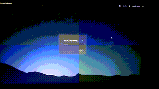

可能我描述不太清楚,我现在电脑正常启动是没有问题的,可以进入桌面的。主要是注销之后会出现无法登陆的情况,因此想问问是不是注销的时候将特定的驱动相关进程给干掉了,然后导致了注销后再次登陆的时候重新初始化失败(由于某些原因,我一般会频繁进行注销操作)?
下面有一个现象动画(第一次上传试试看能否使用),您帮我看看?
具体现象如下
具体现象如下

刚刚试了一下,不论是锁定屏幕还是挂起操作,都可以正常登陆。但是注销之后就会一直卡在登陆窗口所在的界面上了!
考虑到注销之后,用户的特定配置都会被保存从内存中清除,会不会是什么配置在注销后没有办法正常载入或者被系统锁住了?
