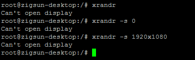

各位ubuntu好友:
在ubuntu 14.10系统中非桌面版,如何设置HDMI的输出分辨率?注意不是VGA。还有一点就是,我在该系统中安装完GDM后,命令行中输入xrandr命令总是提示错误:can't open display.请问这是什么原因导致的呢?谢谢,qq:2578479319

就是在gdm安装完成之后,使用的xrandr命令设置不成功。不管是在图形界面中还是在putty中,都一样的,

分辨率自动适应显示器的在图形界面中,如1080p,但是进入命令行模式就不是了,一直是720p的,使用xrandr命令修改不了。

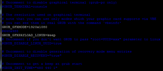

2. 命令行分辨率 其一看显卡驱动有无打开 kms,其次可在 grub 中配置 GRUB_GFXMODE, GRUB_GFXPAYLOAD 等参数
具体可自行搜索,现在在外面不方便帮你查询。

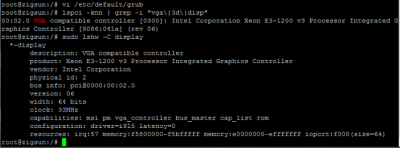

1. 执行以下指令将结果全部复制贴上来
lspci -knn | grep -i "vga\|3d\|disp"
sudo lshw -C display

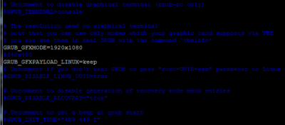

2. 在 /etc/default/grub 中设置
类似这样:
GRUB_GFXMODE=1024x768x32
GRUB_GFXPAYLOAD_LINUX=keep
保存后 update-grub
参考
https://www.gnu.org/software/grub/manua ... index.html
https://wiki.archlinux.org/index.php/GR ... and_tricks
https://wiki.archlinux.org/index.php/ke ... de_setting
https://fedoraproject.org/wiki/Features ... odesetting
https://nouveau.freedesktop.org/wiki/KernelModeSetting/
https://wiki.debian.org/KernelModesetting
https://en.wikipedia.org/wiki/Mode_setting

tks,vickycq:
i did as u wrote, and the returned info is as below, is it right?
