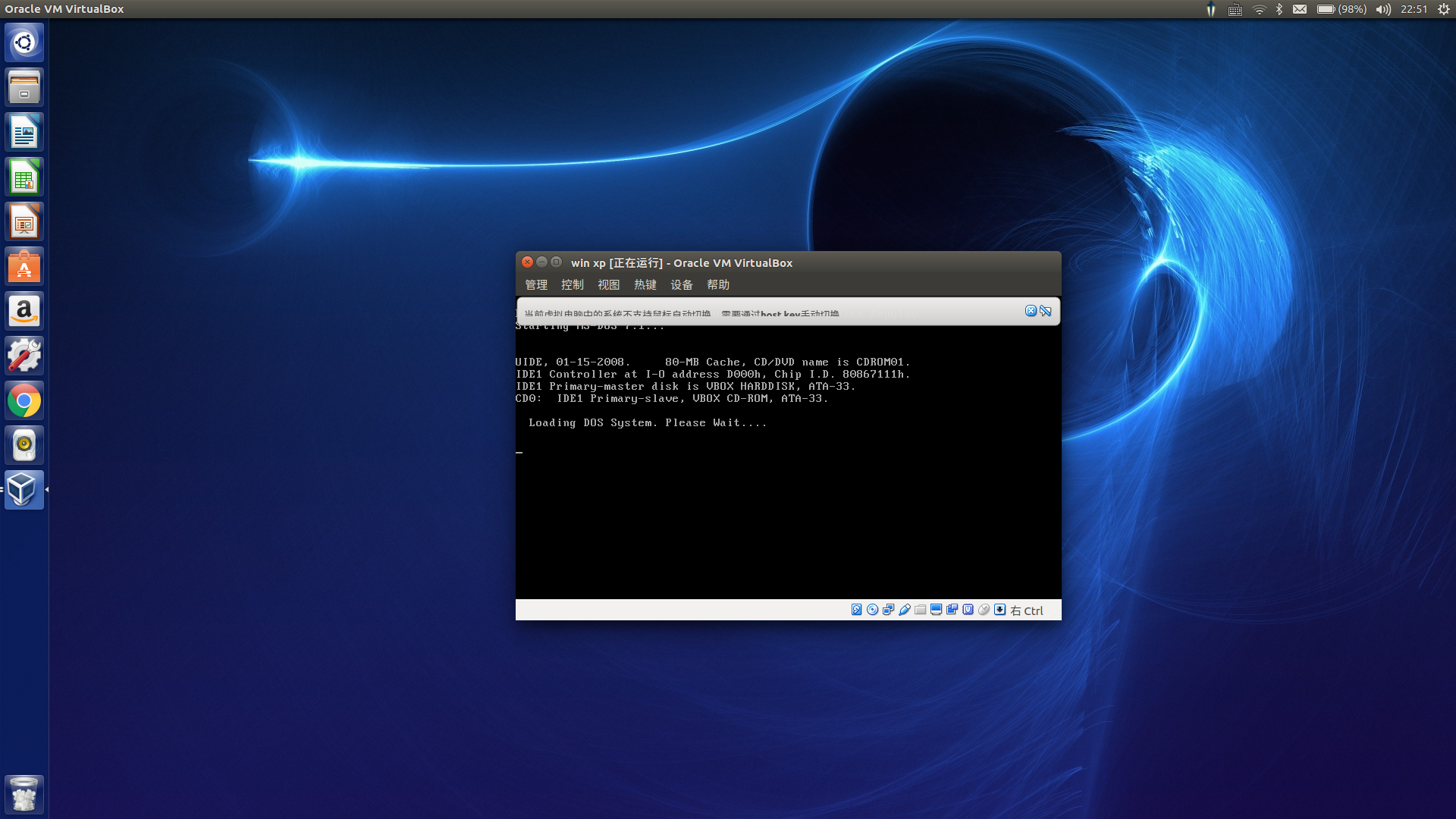

如附件,新人看不懂 :Adore 无论是一键分区还是使用PQ分区均出现这个界面,等一段时间也没有变化 :Aadterboom 这是在安装吗?
简直爆炸 :Aadterboom

我。。。这。一直提示please wait。。装了一下午加晚上算正常吗?
看看虚拟机的硬盘和光盘指示图标,如果有红绿点闪烁或长亮就表明有IO存在,大多数情况下是正常现象
如果下面那个硬盘和光盘图标没有任何读写的迹象,说明卡住了

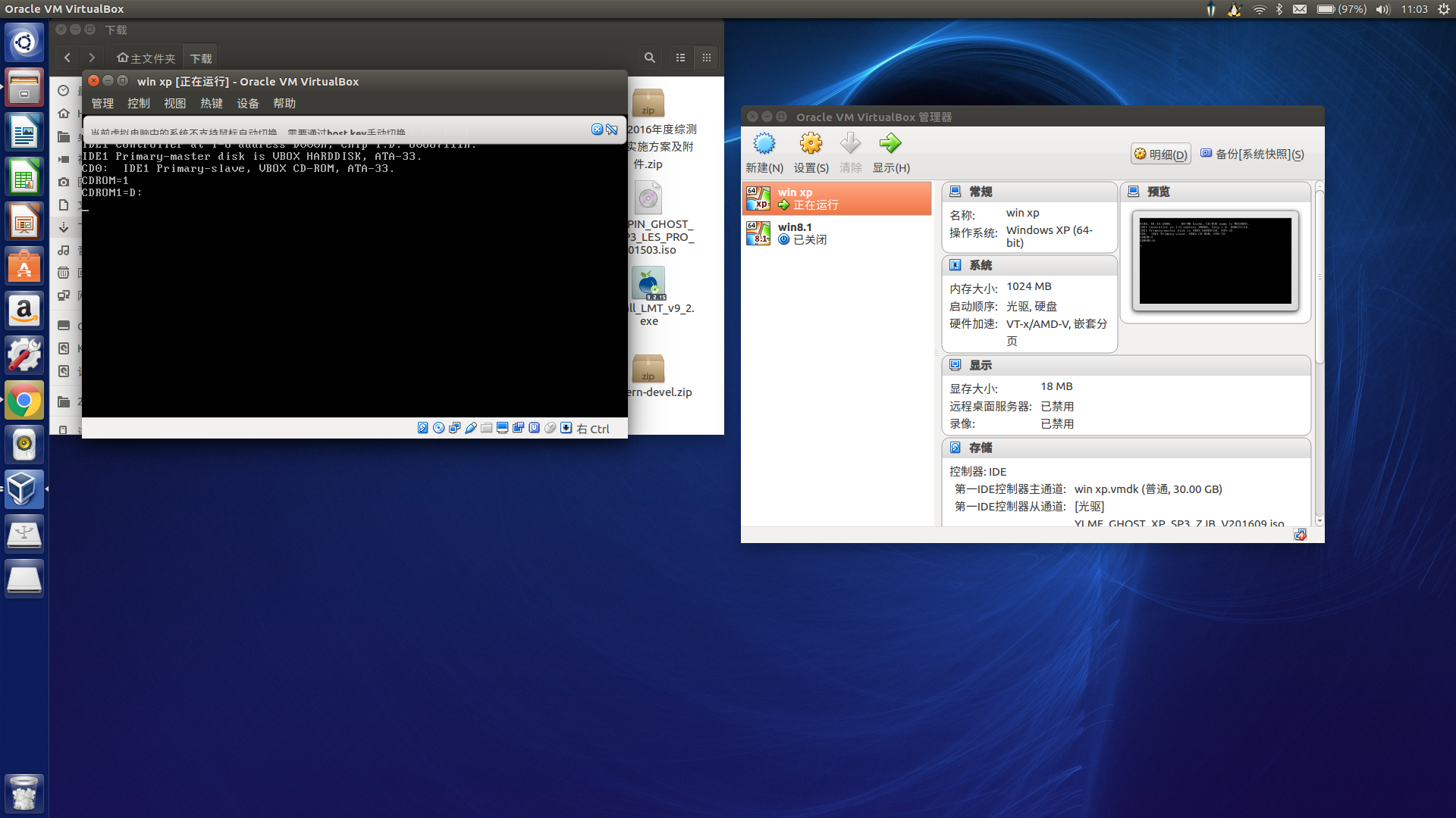

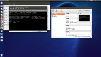

我第一次想装的是ghost win8.1,结果根本进不去安装界面,查了下觉得可能是太大或者ghost的缘故。
接着我下了ghost xp sp3,总算进了界面快速分区出现问题,如图。
然后我下了deepin ghost xp sp3,但快速分区的时候在第三秒就卡了,如图。

VBox对某些DOS软件(经本人测试就包含Partition Magic)的兼容性很差,建议使用DiskGenius的DOS版,或者Windows PE。

不是vbox不支持ghost
而是iso中的小型自启动系统无法支持ghost
有些iso的自启动系统就能在vbox里成功启动.

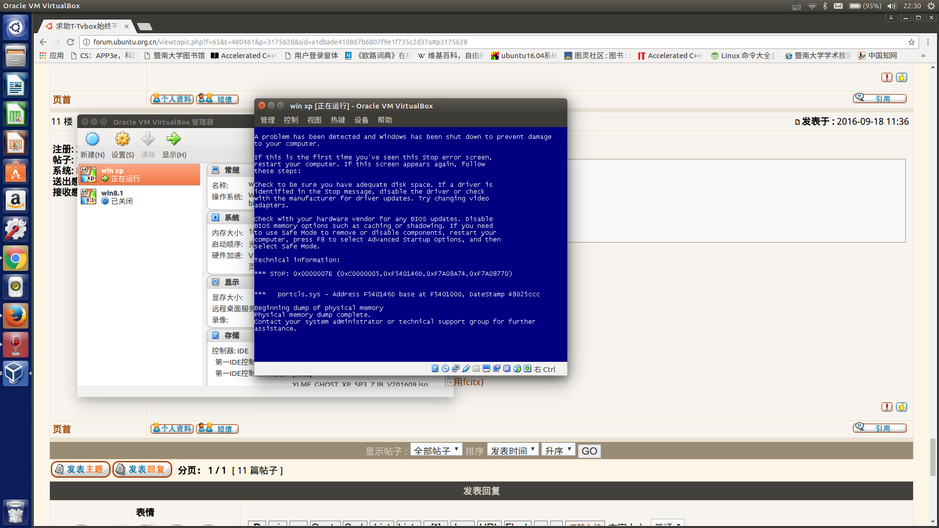

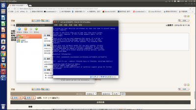

我用了深山红叶和雨林木风里的每个分区功能和windows安装,均出现问题,如图。
按照第一步的描述是说我空间不够,按照网上的指导,我分区改为25+5,(原来是10+10+10),然而,再次出现这个图,并且vbox出错,原来建立的虚拟电脑都不见了。。。

第一步和第二步是什么?
这个蓝屏是WinPE蓝屏了吗?
虚拟机的内存设置为多大?
XP虚拟机不建议设置为32位,怕虚拟机硬件和XP不兼容(虽然理论上32位可以支持64位,但还是怕意外,直觉上感觉32位稳妥一些)

1.就是蓝屏里提到的follow these steps
2.不是,是安装xp过程中第三步注册表初始设置之后出现的
3.1024
4.xp sp3好像大部分都是32位?不过我在虚拟机常规设置选择的确实是64位。
目前遇到的主要是两种问题:1.卡盘 2.蓝屏
