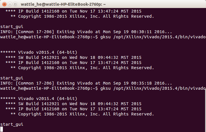

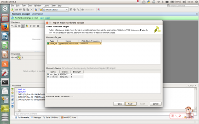

从终端中使用sudo或者gksu启动的Vivado都可以正确识别出已连接上的开发板
终端中用gksu启动
终端中用gksu启动
终端中用gksu启动的Vivado可以正确识别到连接上的开发板

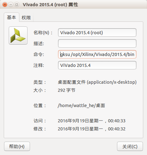

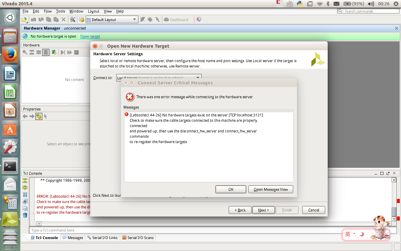

但是建立个桌面快捷方式,用gksu启动Vivado却是不能识别出来的
带gksu的快捷方式
带gksu的快捷方式
无法识别出开发板
无法识别出开发板
这是为什么呢?
这种情况下如何建立快捷方式呢?
每次输那么大一长串真的很头疼
