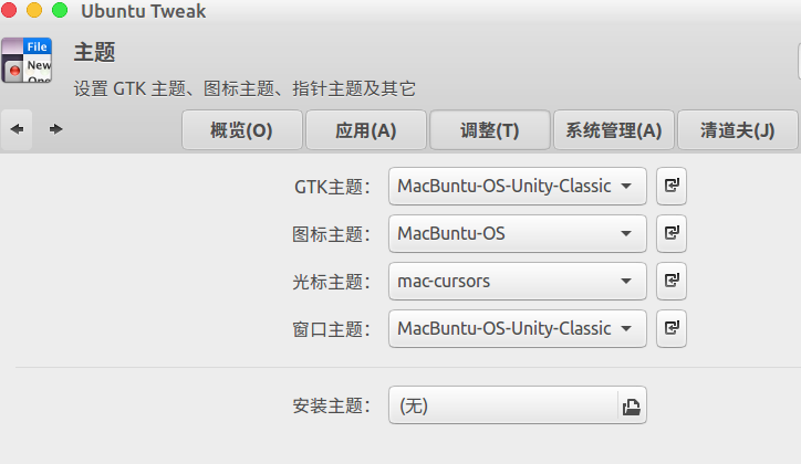

1 ubuntu tweak 作者已经暂停支持了 那怎么安装
viewtopic.php?f=48&t=477961
查看我之前的这篇

启用主题,需要安装 tweak tool

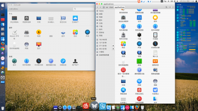

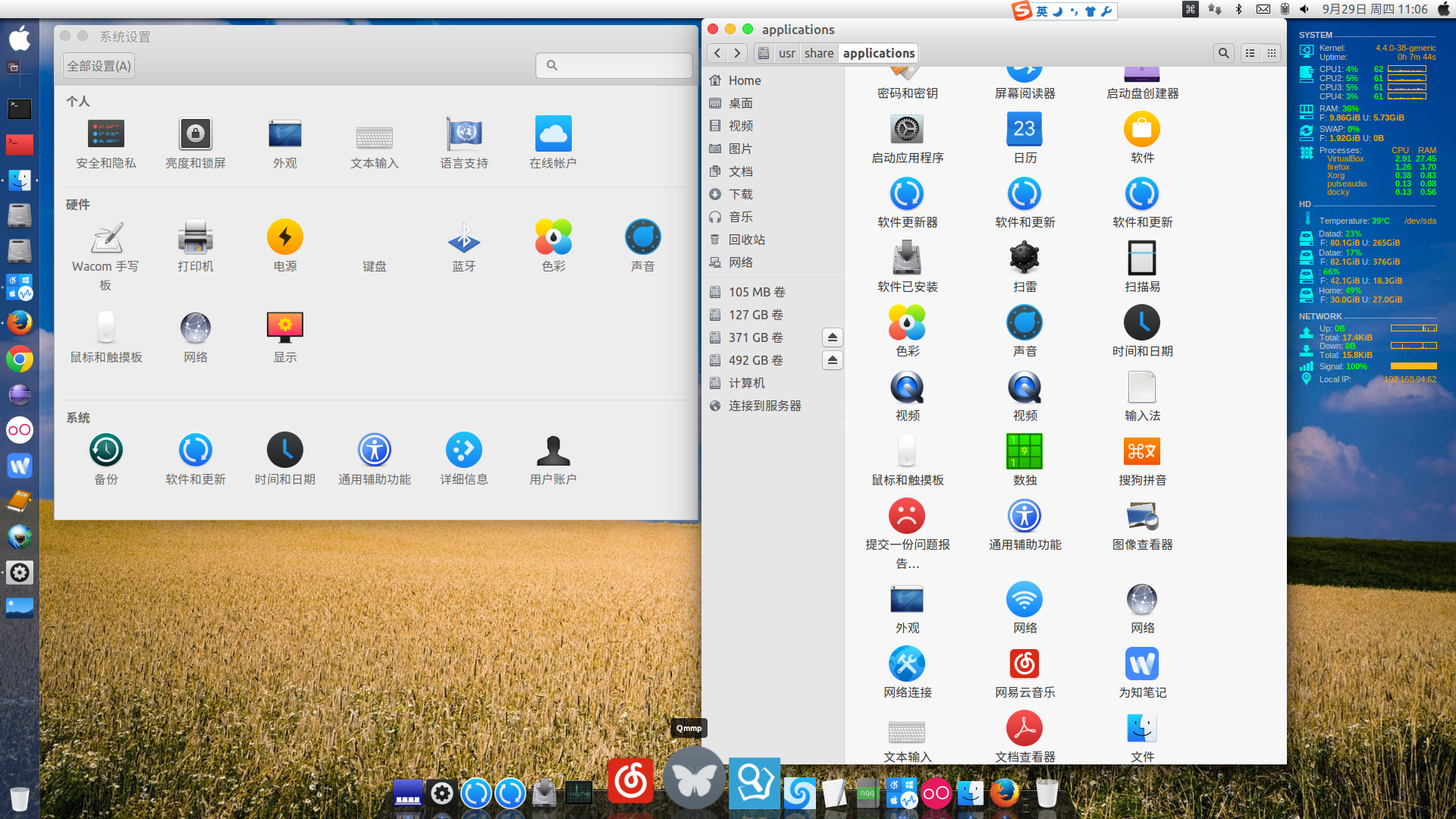

另配置了conky_colors
底部的是docky 没用文中的plank
