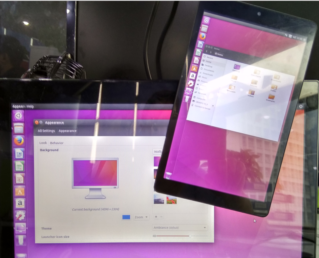

现在是一种扩展,两个屏,不是同显。
怎么设置,让它们同显?
ubuntu 16.04,怎么做到同屏显示?

a@a-WT5D-Z8350:~$ xrandr
Screen 0: minimum 8 x 8, current 2166 x 1280, maximum 32767 x 32767
eDP1 connected primary 1366x768+0+0 (normal left inverted right x axis y axis) 309mm x 173mm

HDMI1 connected 800x1280+1366+0 (normal left inverted right x axis y axis) 1920mm x 1080mm
800x1280 59.36*+

你这个很有用,我昨天已经找到了。
但是,现在有个问题,两个屏,一个横屏:eDP1,一个竖屏:HDMI1
克隆显示的话,竖屏的,真没办法显示完整。
这是个麻烦的问题。
怎么使竖屏显示的,改成横屏显示的?
谢谢!
这是个麻烦的问题。
怎么使竖屏显示的,改成横屏显示的?

搞定。
横,竖屏,系统可以设置。
