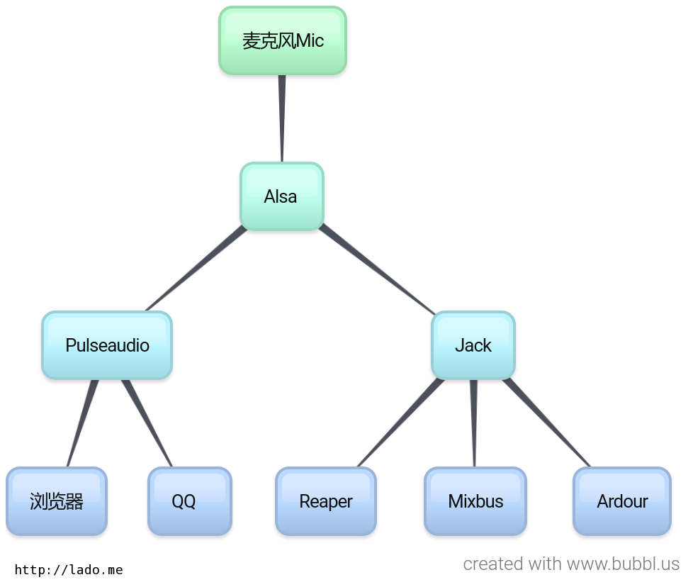

其他常见的音频组件连接方式
Pulseaudio或JACK连接App
  • 内核和Alsa负责驱动声卡(驱动)
    Pulseaudio负责连接普通的桌面App和蓝牙(网易云音乐、QQ、浏览器)
    JACK负责连接专业的音频App(录音软件)
举个例子:
  • 打开浏览器,在优酷看视频,调节播放的音量,使用的是Pulseaudio。
    打开Ardour(一款Daw),使用的是JACK。
因为Pulseaudio与JACK同时连接Alsa的话,需要先停用另外一方。所以如果想在使用Daw的时候,播放网页的声音,就必须停用连接着Daw的JACK,让JACK不再占用Alsa。

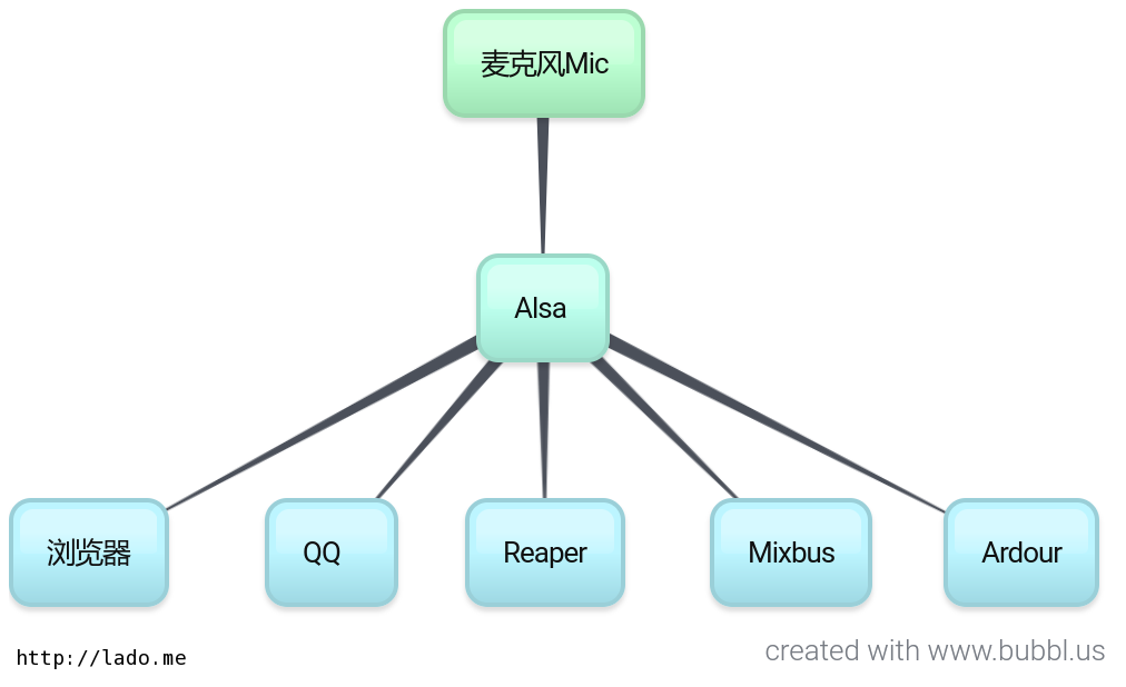

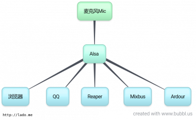

Alsa直接连接App
我们在Linux是自由的,不仅限以上的音频组件连接方式。网页播放视频的声音、即使是Daw的声音也可以同时由Alsa控制。
Alsa可以直接控制所有的声音播放,可以不需要Pulseaudio或JACK。
举个例子:
  • 打开浏览器,在Bilibili看视频,使用Alsa控制播放音量。
    打开Ardour(一款Daw),使用Alsa。
因为Pulseaudio在各方面都有着不错的现成接口,如使用蓝牙,JACK在专业级的软件也有更丰富的支持。所以要求比较复杂的朋友,还是使用Pulseaudio和JACK比较方便。
