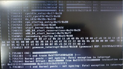

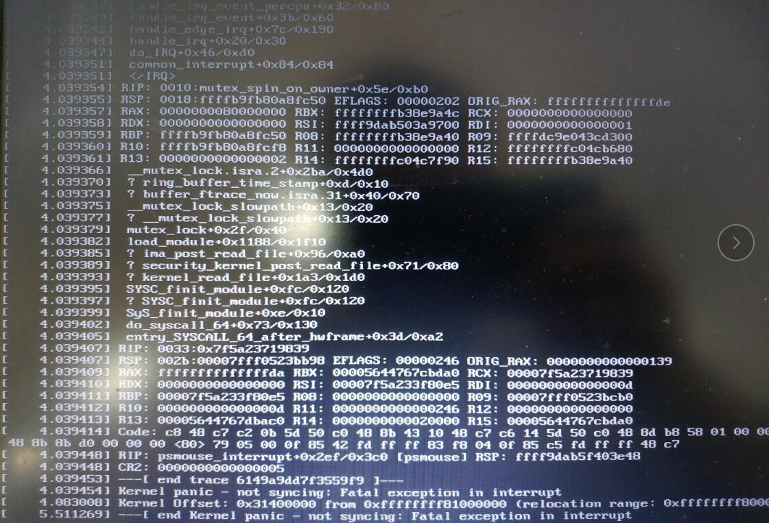

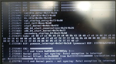

先说一下系统,联想昭阳k27,单系统,装了ubuntu17.10,现在升级了也不知道是什么版本,显示Ubuntu Bionic Beaver (development branch)。
经常重启电脑后,卡在紫色屏幕上不动,只能按住电源键强行关机。
关机后再开机,会出现grub引导界面,选ubuntu,重启后出现kernel panic-not syncing fatal exception in interrupt,再次强行关机,基本上会正常进入系统,下次开机又可能再次出现这样三连。
最后成功启动的时候会显示/dev/sda1 clean ,然后就成功进入系统了

以上的故障信息,我觉得都是关于kernel panic-not syncing fatal exception in interrupt的,没有卡紫屏的相关信息,难道是我不该强行关机?

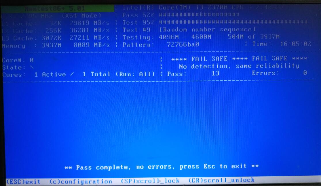

能否出現 grub 2 開機選單 ?
如果可以 選擇
Memory test (memtest86+)
讓它最少跑過 3 passes 看看
能否順利跑完
如果可以 選擇
讓它最少跑過 3 passes 看看
能否順利跑完
