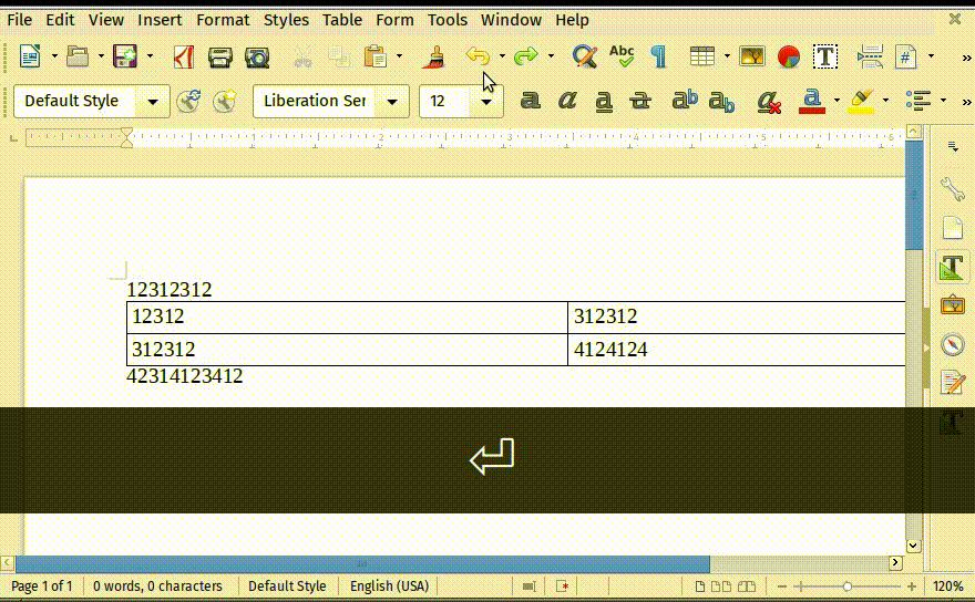

2. 绝对是你操作错误。要点在于表格前后各要有一行,将表格和上下两行一起选中,就可以整体删除。给你录了个gif,自己点开看

可以了,感谢!astolia 写了:2. 绝对是你操作错误。要点在于表格前后各要有一行,将表格和上下两行一起选中,就可以整体删除。给你录了个gif,自己点开看5. 我专门给了个链接给你,里面就解释了原因,你倒是去看一下啊
