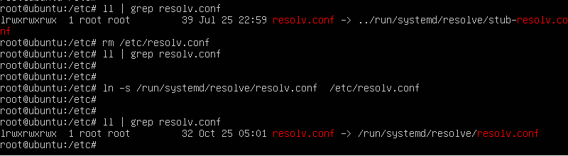

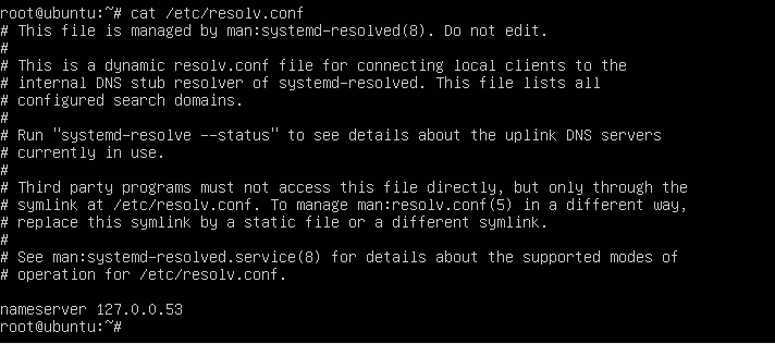

/etc/resolv.cnf,这是关联的/run/systemd/resolv/stub-resolv.conf
因为安装好默认etc下的resolv.conf文件的内容是关联/run/systemd/resolv/stub-resolv.conf 文件,这个文件的内容我无法写法,重启后会失效。
故而 我删除了 /etc/resolv.conf , 将/run/systemd/resolv/resolv.conf 关联到 etc下的resolv.conf

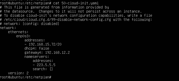

这是 /etc/netplan/50-cloud-init.yaml 文件
50-cloud-init.yaml
50-cloud-init.yaml

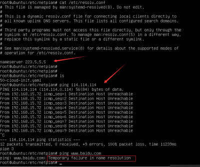

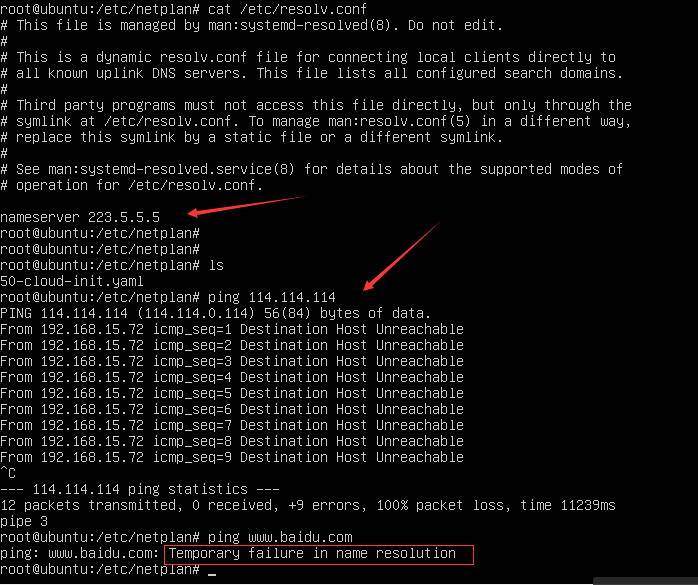

结果
结果

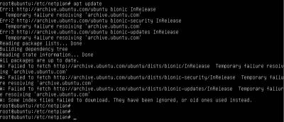

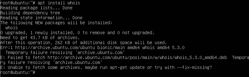

apt update 也会报错
apt update
apt update

resolv.conf
resolv.conf

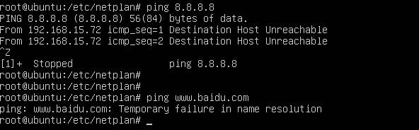

我 ping 8.8.8.8 ping 通了,但是www.baidu.com 无法ping通
resolv.conf 文件内写的 nameserver 223.5.5.5

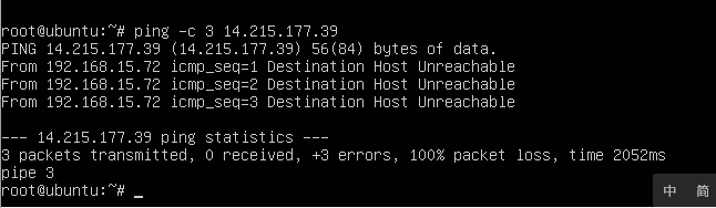

3. 試試
ping -c 3 14.215.177.39
这是我 输入 ping -c 3 14.215.177.39 的结果:
1. ping -c 3 14.215.177.39
PING 14.215.177.39 (14.215.177.39) 56(84) bytes of data.
64 bytes from 14.215.177.39: icmp_seq=1 ttl=47 time=229 ms
64 bytes from 14.215.177.39: icmp_seq=2 ttl=47 time=214 ms
64 bytes from 14.215.177.39: icmp_seq=3 ttl=47 time=214 ms
--- 14.215.177.39 ping statistics ---
3 packets transmitted, 3 received, 0% packet loss, time 4ms
rtt min/avg/max/mdev = 214.022/219.244/229.423/7.198 ms

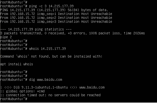

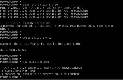

这是操作dig www.baidu.com 、 whois 14.215.177.39 , 我发现 whois 并没有安装,我在执行 apt install whois 报错了
apt install  whois
apt install whois

@poloshiao 又来瞎搅和一大堆。Destination Host Unreachable说明网络链路都没有通,你在dns解析上绕半天有屁用
这种情况基本都是虚拟机网络设置问题,如果没有特殊需求,直接把连接方式选成 网络地址转换(NAT) ,让虚拟机用宿主机的网络就行了。另外也可查一下是不是宿主机上的防火墙软件把virtualbox的网络请求给拦了

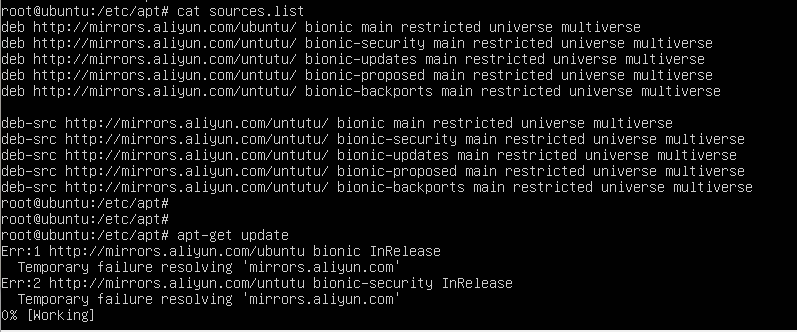

apt install whois 出现问题,所以我更换了源为阿里云的源:

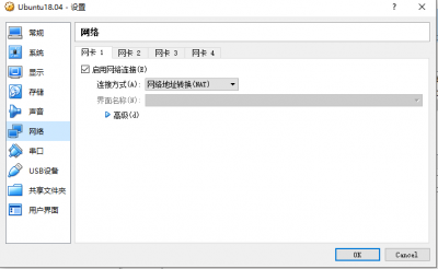

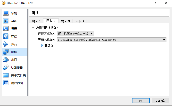

我设置了两个网卡 1、网络地址转换NAT 2、仅主机(Host-Only)网络

tiffany 写了: 2018-10-26 10:58 我设置了两个网卡 1、网络地址转换NAT 2、仅主机(Host-Only)网络
我就知道是这种事。你要弄两个网卡没关系,但一定要弄好路由表。你的问题就出在请求走的是仅主机(Host-Only)网络,根本无法与外界联通。
用ip route看当前的路由表,default是否有两个,或者只有一个但是仅主机(Host-Only)网络的那个
我没用netplan,你可以参考 https://askubuntu.com/a/1043546 禁用仅主机网络的默认路由设置
