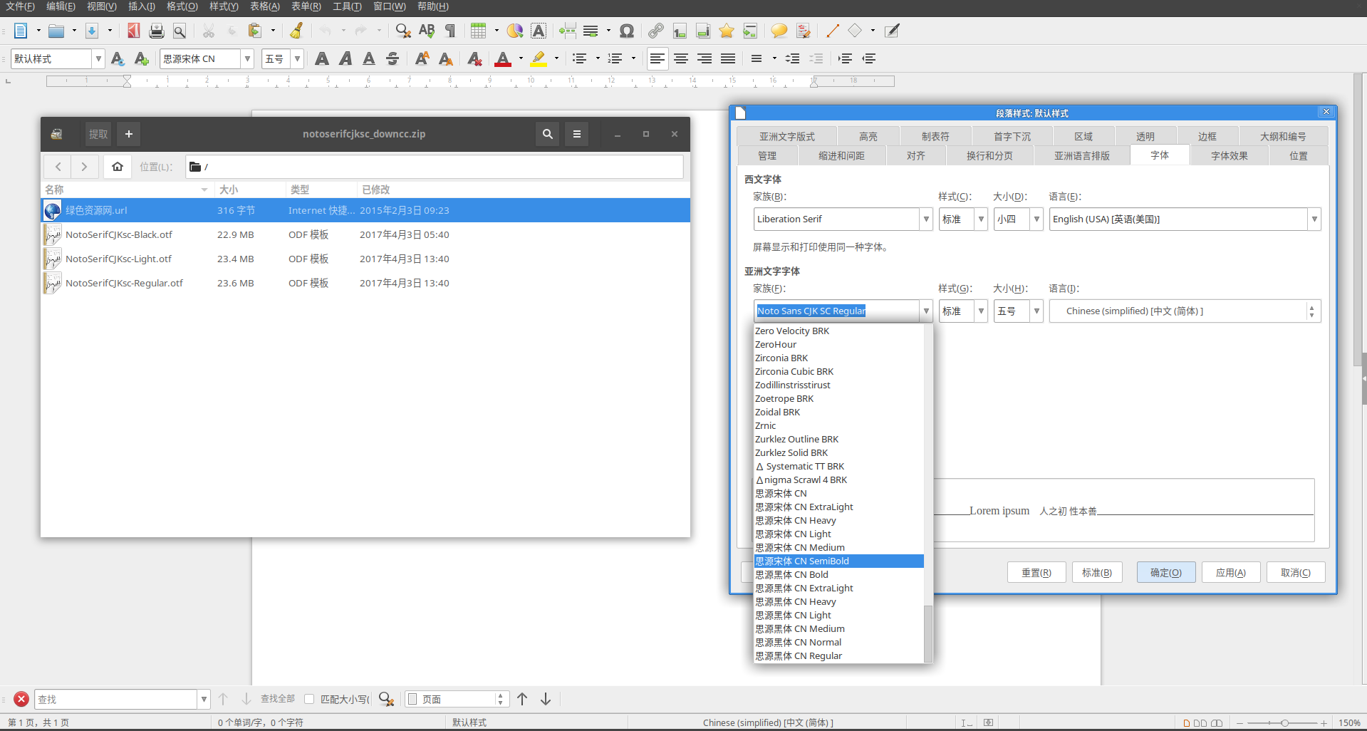

这另一个问题就是:我手动安装了思源宋体,然后在writer的字体菜单里就能看到“思源宋体”的汉字选项,
但是我却没看到“思源黑体”的汉字选项,我知道Ubuntu系统默认是已经安装了“思源黑体”的,
只是我一直不知道“思源黑体”在字体菜单里的英文名称是什么,只知道是 Noto 开头的……
然后看到字体菜单里Noto 开头的带有有很多 JP、KR 、Thai字样的字体英文名,就是没有CN字样的,
于是就感觉很奇怪,甚至有点气愤。
当时没有办法就选择了 Noto Sans 字体作为中文的正文默认字体样式,
心想,也许什么地区都没标的这个字体,就是默认中文字体吧?
这又引发了第三个问题:
汉字显示没问题,句号、逗号、冒号也没问题,就是双引号看上去不像中文的双引号,反倒很像英文的半角双引号……
直到某一天(今天),为把段落样式的字体改成了“思源宋体”,发现汉字和双引号同时变成了正常的宋体。
那为什么为我用“思源黑体”汉字和双引号不能同时变成正常的黑体呢?——我这是才想到,一定是我用错字体了。
但是,那么多 Noto 开头的字体,那个才是用于大陆中文简体的呢?

这下明白了, Ubuntu 默认安装了思源黑体,在 LibreOffice 6.1 的 writer 字体菜单中,
虽然找不到第【1】个SourceHanSansCN,但可以看到有第【2】个 SourceHanSansSC ,
其中 SC 就是 Simplified Chinese 的缩写,TC 就是 Traditional Chinese 的缩写,
而我一直被以前的 AR PL 字体标注的 CN、HK、TW 字体命名的习惯性思维误导了,就没有从简体繁体的英文缩写去思考和寻找。
那么在字体菜单里,Noto 开头的字体就有三种,都有 SC 中文简体选项:
Noto Serif CJK SC——宋体;
Noto Sans CJK SC——黑体;
Noto Sans Mono SC ——黑体等宽。
之前我为默认正文选用的是 Noto Sans 字体,在 LibreOffice 的 writer 字体菜单里是没有中文预览的,也就是说,它是个英文字体。
由于我用错了字体,因此,在保存文档时,也许writer就尝试着为我的中文寻找合适的替代字体,就出现了“正在重新制作文档……”的长时间提示。
现在我为默认的正文样式选择了 Noto Sans CJK SC 字体后,保存速度立刻变快了,刷!刷!爽!几十万字带几百张图片的文档,7、8秒保存完毕。
在此,把受挫经过及解决经验分享出来,后来者如果遇到同样的问题,可以参考借鉴一下。

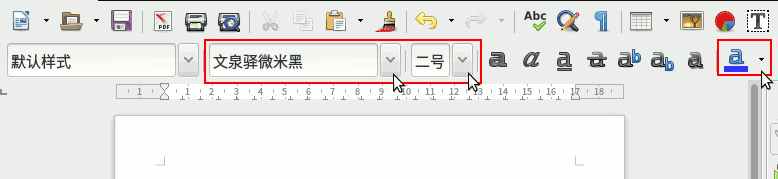

文泉驿现在都不用了么?在Fedora22 的 Writer里默认是 思源黑体CN Regular,第一课设置格式,我习惯性让学生设成文泉驿微米黑,是不是倒退了

TeliuTe 写了: 2018-11-15 18:55 文泉驿现在都不用了么?在Fedora22 的 Writer里默认是 思源黑体CN Regular,第一课设置格式,我习惯性让学生设成文泉驿微米黑,是不是倒退了
好几没有使用文泉驿了,不过如我在另帖提到,使用文泉驿黑体时,有一些网站(如人民網)的标题会糊成一团,让人觉得非常不专业。
文泉驿微米黑是基于 droid fallback 字体,在打印时有问题。我们曾经出了一个大纰漏,有机会时再补充。
