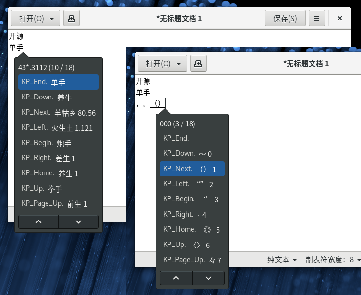

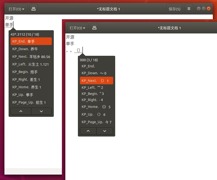

(ibus-table实验版)存在的问题和毛病有:
  • 默认选中的候选字,使用回车键上屏时会多一个回车,也就是字打上之后,会自动换下一行,但我改不了啊
  • 本想用数字小键盘的“-”减号键,替代实现BackSpace退格删除键,方便用户单手修改错误的输入,但我做不到啊
  • 如果在设置中选中了“自动选择”,用户输入错误的编码、且后续编码没有相应字词时,错误的字词会自动上屏,但我停不住啊
  • 如果在设置中的“自动选择”为“否”,用户输入错误的编码时,可以后退修改,但只能用空格把字打上屏,但我顾不全啊
  • 候选字列表的左边,现在显示的是“KP_End”之类的按键名称,本应该显示的是候选数字1~9,但我变不来啊
  • 使用数字小键盘输入,然后关闭数字小键盘的NumLock小灯,理论上可以继续用数字小键盘选择1~9个候选字,
    但是现在只有135可用,2468依然是方向键,7和9有时可用有时不可用,但我搞不懂啊
  • 尚未支持拼音的输入(ibus-table也自带有拼音db文件、模板中说支持这功能),但我调不出啊

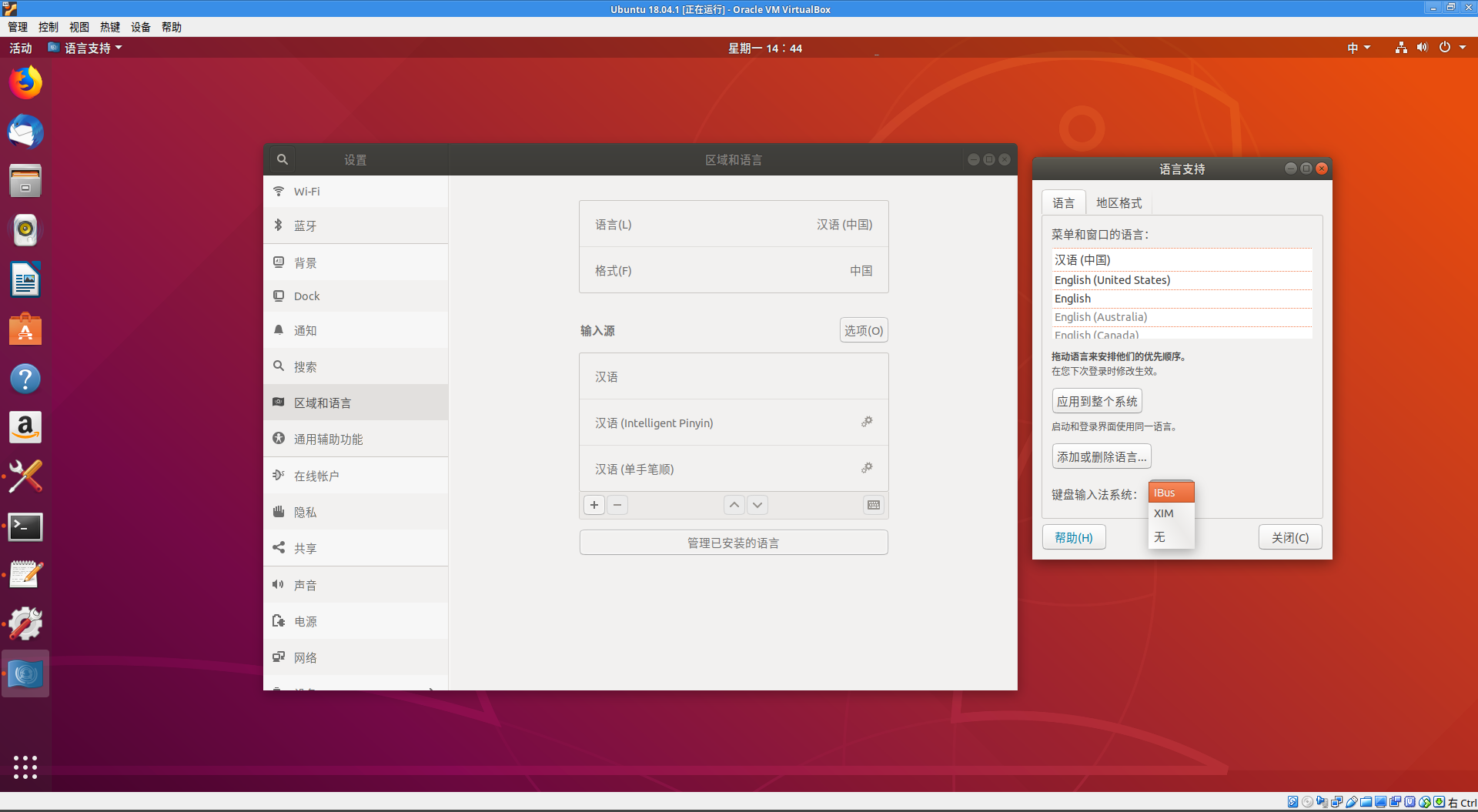

使用 Ubuntu 系统的,还需要执行以下的命令,
否则下面的步骤中,想添加输入法时,找不到“单手笔顺”或者其它ibus-table输入法:
ibus-daemon -drx

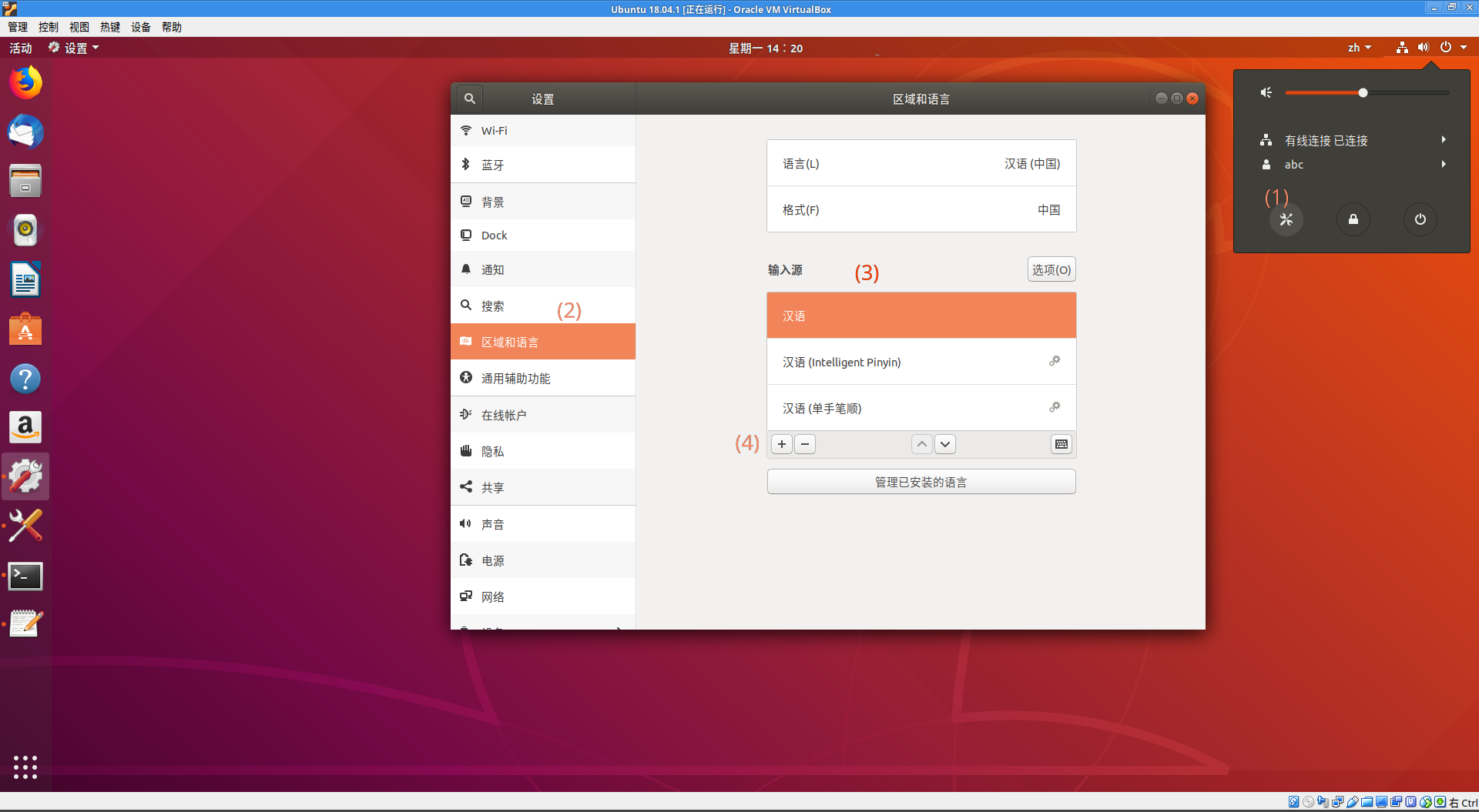

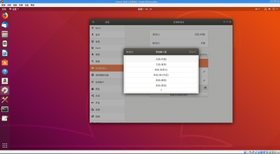

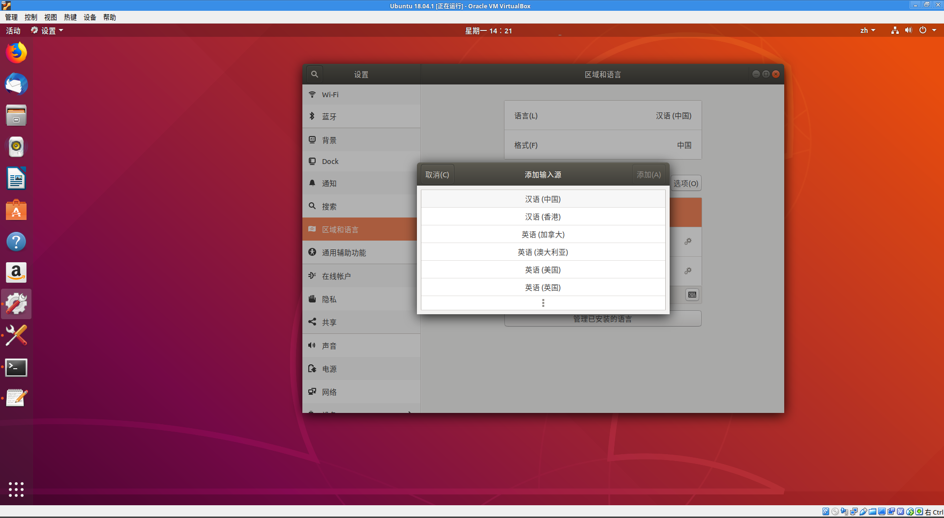

(3)设置语言、添加输入法:

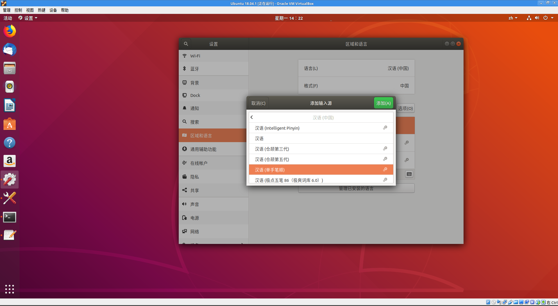

——Ubuntu ——
点击右上角任务栏关机按钮,在弹出的下拉菜单里点击“扳手螺丝刀”按钮,
在弹出“设置”窗口中,左边侧栏里选择 Redgion & Language 区域和语言,
右边出现的“区域和语言”窗口下面,点击“管理已安装的语言”按钮,
在弹出的“语言支持”窗口下面,键盘输入法系统选择“IBus”,
回到“区域和语言”窗口,右边出现的“输入源”下面,先点击选中“汉语”,然后再点击下面的“+”号,
在弹出“添加输入源”窗口中,选择“中文(中国)”,然后才会出现各种汉语输入法的列表,
点击选中“汉语(单手笔顺)”,然后点击右上角的“添加”按钮,就添加成功了。
重新启动电脑。

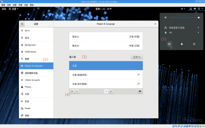

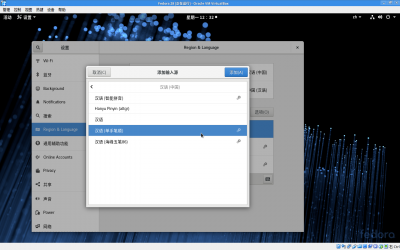

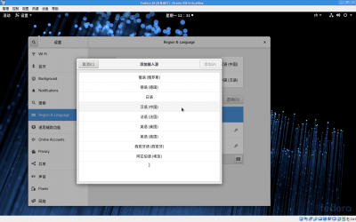

——Fedora ——
重新启动电脑。

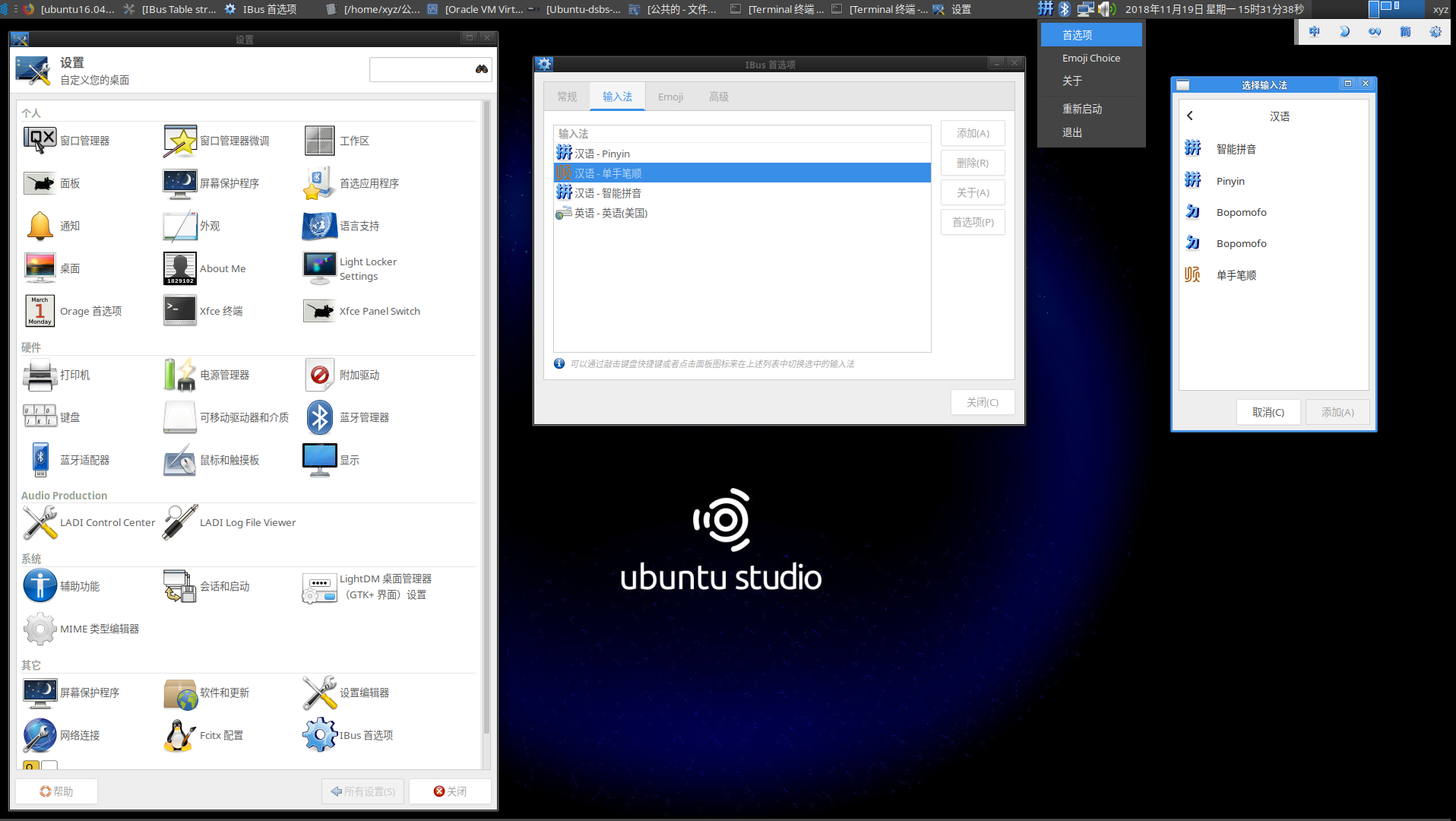

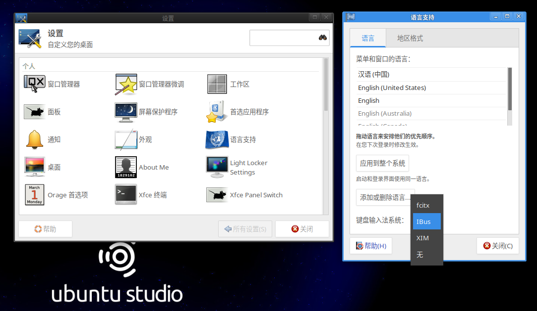

——UbuntuStudio 18.04 系统的 Xfce 4.12 桌面——
可能需要执行以下的命令,否则下面的步骤出现不了相关选项:
点击左上角的logo按钮,在探出的菜单中选择“设置管理器”,
在弹出的“设置”窗口中,选择“语言支持”,
回到“设置”窗口中,最下面“其它”分类里,点击“IBus首选项”,
(或者在右上角任务栏里鼠标右键点击输入法标识“EN”或者“拼字,在弹出的菜单里选择“首选项”)
然后在弹出的“IBus首选项”窗口里,选择“输入法”标签页,点击“添加”按钮,
在弹出的“选择输入法”窗口中,点击“汉语”,然后才会出现各种汉语输入法的列表,
再点击选中“单手笔顺”,最后点击“添加”按钮,就添加成功了。

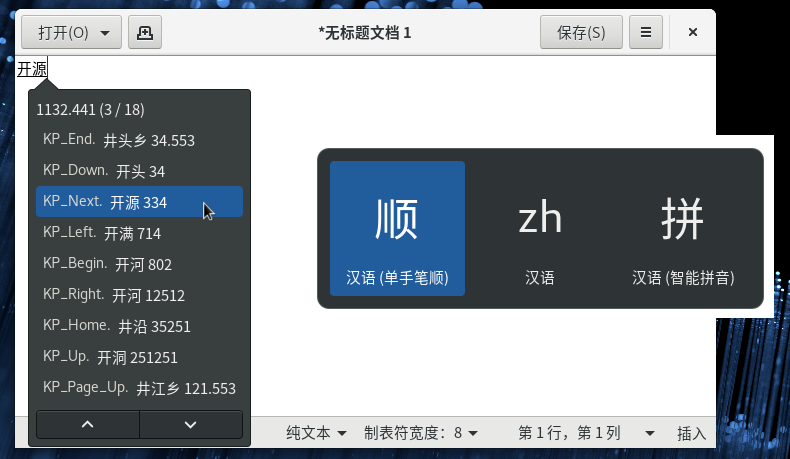

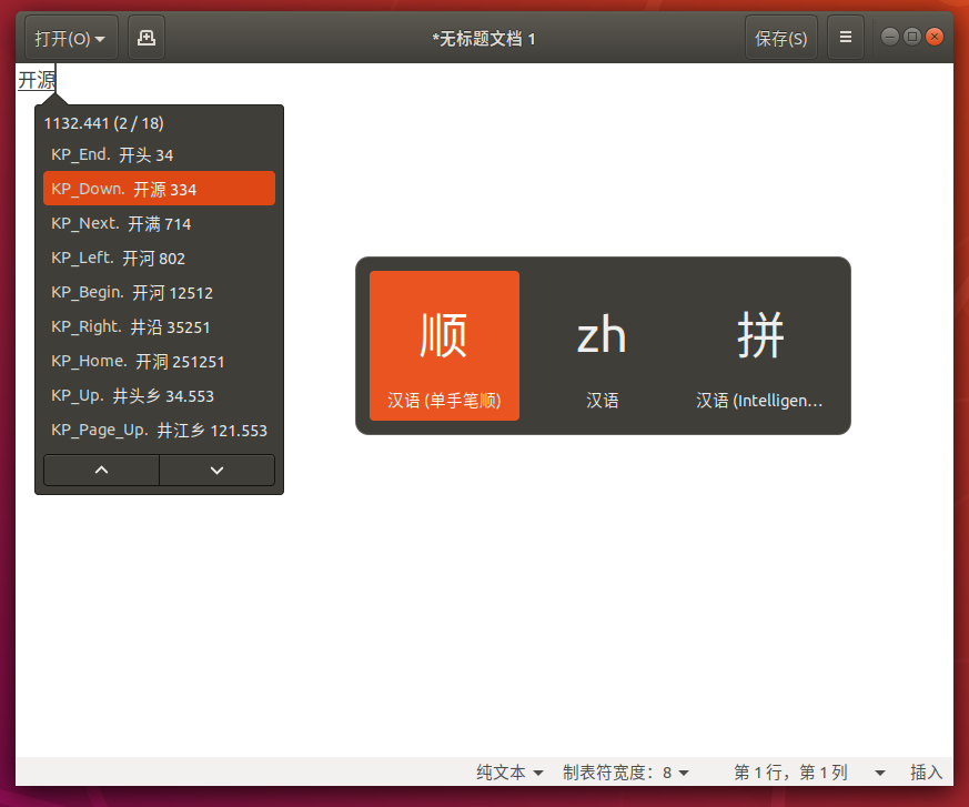

候选字翻页查找:
使用数字小键盘的“+-”号就可以上下翻页,使用模糊查询时,也不要省略太多的编码,造成候选字词过多。
打字熟悉了之后,自然能掌握,什么编码不能省,什么编码可以省,这样就能快速准确模糊查询定位。
候选字的选择:
建议打字后用不关闭NumLock小灯,大拇指按左边的上下键选择候选字,然后小手指按回车键,这样速度快。
也可以把数字小键盘左上角的 NumLock 小灯按灭,这样,数字小键盘的1~9按键理论上可选择第1~9号候选字,
但是,本实验版功能不完善,只有135可用,2468依然是方向键,7和9有时可用有时不可用。
(建议打字后用不关闭NumLock小灯,大拇指按左边的上下键选择候选字,这样速度还快。)

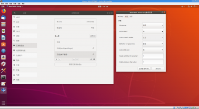

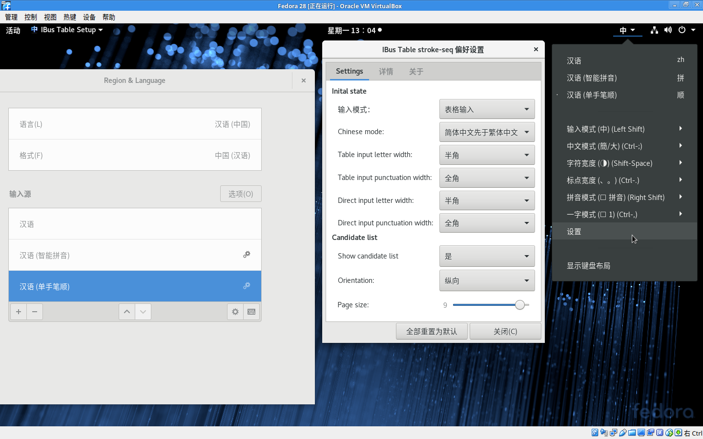

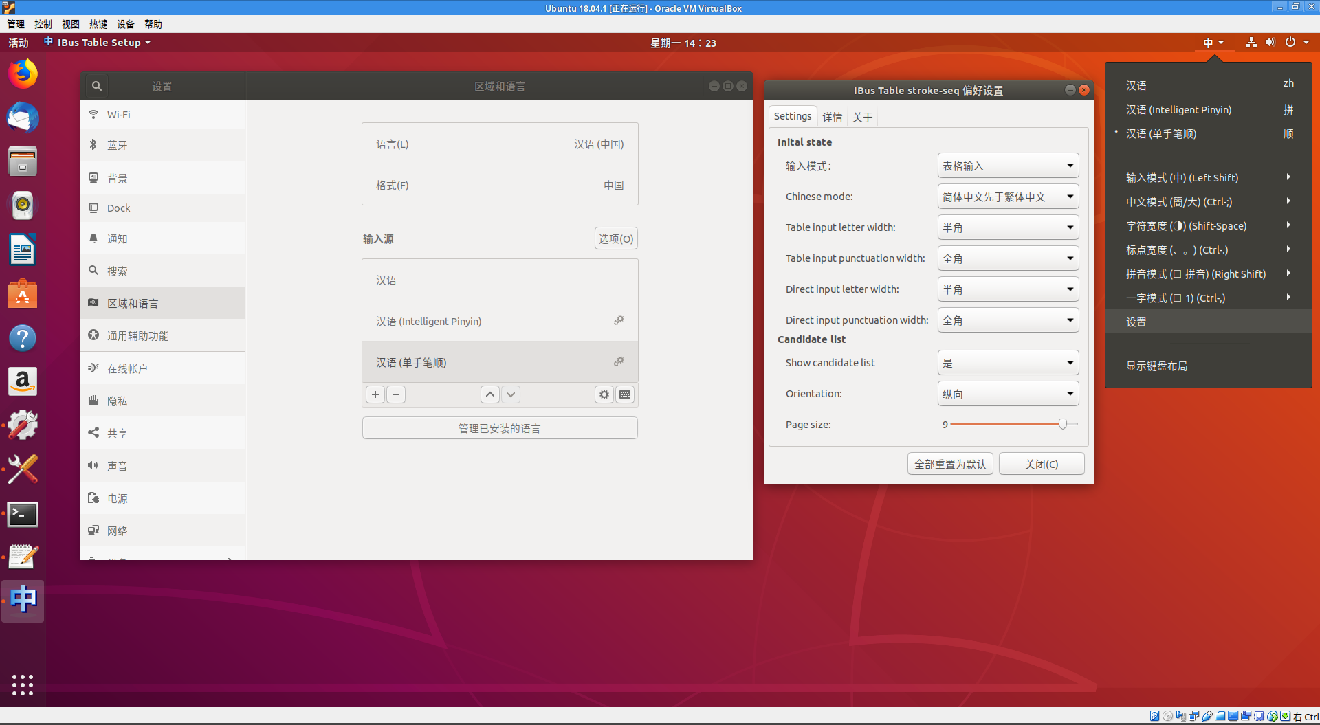

“单手笔顺输入法”的ibus-table设置窗口
——Ubuntu —— Fedora ——
先按“super(窗口键)+空格”调出输入法,然后右上角才会出现输入法的标识“中”字或者“拼”字,
点击右上角的“中”字,在弹出的下拉菜单中选择“汉语(单手笔顺)”,菜单会消失,
然后再次点击右上角的“中”字,可以看到在弹出的下拉菜单中多了很多选项,
点击下拉菜单的最后一个(其实是倒数第二个)“设置”,
会弹出“IBus Table stroke-seq 偏好设置”窗口。
另一个方法,是在之前的“区域和语言”窗口里,点击选中“汉语(单手笔顺)”,
然后点击下方“小齿轮”按钮,也能弹出“IBus Table stroke-seq 偏好设置”窗口。

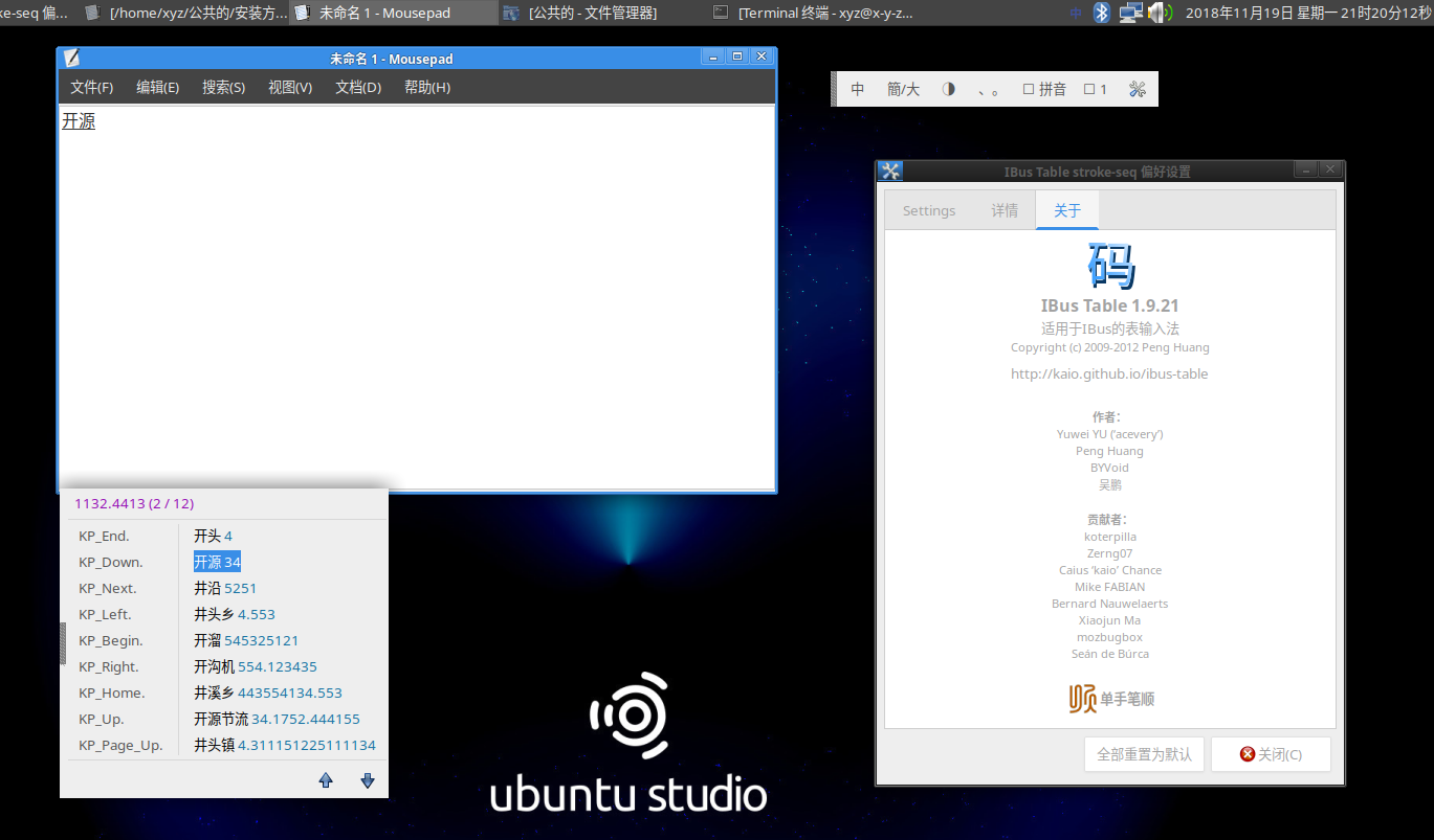

“单手笔顺输入法”的相关设置、目前存在的问题:
“IBus Table stroke-seq 偏好设置”窗口有三个标签页,
“settings”标签页——大部分内容和点击右上角的“中”字弹出的下拉菜单内容一样,
输入模式:其实就是“中英文切换”,“表格输入”就是ibus-table输入,“直接输入”就是英文。
Show candidate list: 是否显示候选字词列表,当然“是"啦!
其它选项一目了然,默认就好。

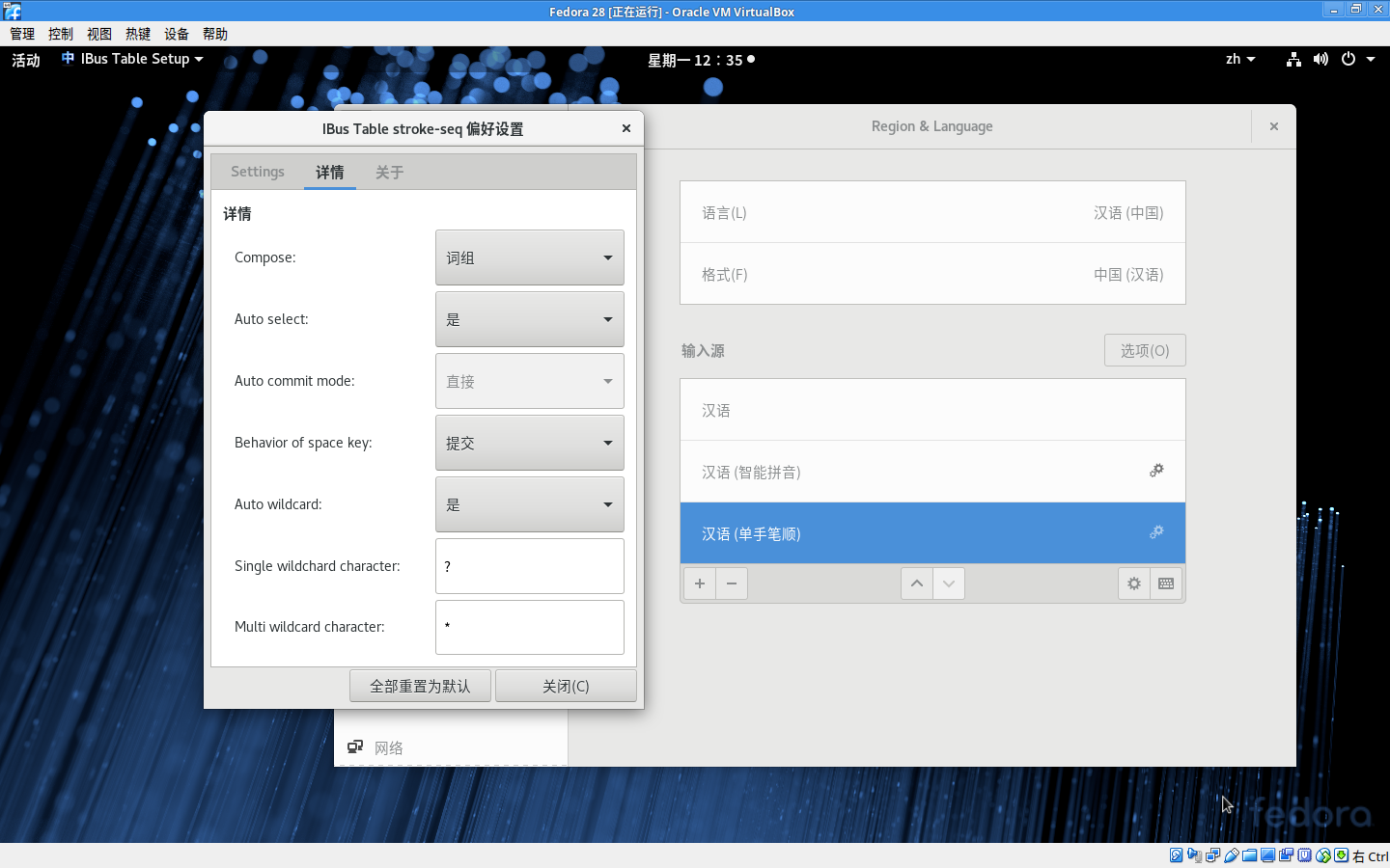

“详情”标签页——
Compose:也就是菜单里的“一字模式”,选“词组”就可以,因为码表里“词组”也已经包含“单字”了。
Auto select:——这里有问题需要大家帮忙解决……
自动选择,如果选择“是”,那么在输入完编码之后,按下回车键盘可以让字词上屏,但是!同时也会多打一个回车符,自动换行到下一行了。在输入完编码之后,按下空格键也是这样,字词上屏的同时也会多打一个空格。(对于“单手笔顺输入法”来说,主要使用数字小键盘输入编码,显然用小键盘的回车建比较方便。)
如果在设置中选中了“自动选择”,用户输入错误的编码、且后续编码没有相应字词时,错误的字词会自动上屏。
自动选择,如果选择“否”,那么在输入完编码之后,只能用空格键来让字词上屏,此时后面不会有多余的空格,和其它正常的输入法一样。但是如果在输入完编码之后,按回车键没用,字词不会上屏,反而是刚才输入的编码上屏了,就相当于拼音输入法里,按空格上字,按回车上拼音。
如果在设置中的“自动选择”为“否”,用户输入错误的编码时,可以后退修改,但只能用空格把字打上屏。
——所以,如果这里能改造为,数字小键盘输入代码后,实现回车上屏,且不会换行,且能后退修改,那就好了。
Behavior of space key:这个是“空格键”的功能设置,“提交”就是用于把候选字词上屏,“下一页”就是用于候选字词翻页查找。但我已经设置了使用数字小键盘的“+-”号来翻页了,所以这里保持默认的“提交”就行。
Auto wildcard:是否使用通配符进行模糊查询匹配,当然“是”啦!
?问号是单个字符匹配,*星号是多个字符匹配,这在输入词组时,可以任意省略编码,省时省力。
之前复制的图标在哪里才能看到?
在“IBus Table stroke-seq 偏好设置”窗口里,点击“关于”标签页,最底下就能看到。
—— UbuntuStudio 18.04 系统的 Xfce 4.12 桌面——
按“super(窗口键)+空格”切换输入法时,也能看到。

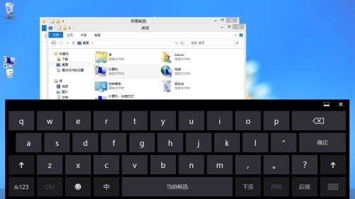

普通的英文输入、汉字拼音输入法、五笔输入法,都离不开字母大键盘,都得双手打字,太麻烦。
而且在平板电脑上调用虚拟软键盘,一下子占据了屏幕的一半尺寸,感觉真是很不爽,因此用户宁愿使用沉重的笔记本电脑,但视野开阔心情舒畅。
如果使用“单手笔顺输入法”,这些问题就都解决了。虚拟数字小键盘只占用屏幕的右下角一小块,单手就能打汉字,真是飞一般的方便。
