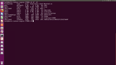

ubuntu16.04安装CUDA一直报错,说没有足够的空间来安装,我明明硬盘好大好大的,ubuntu16.04装的是真机,根目录19g,全部分了160个g,怎么连一个小小软件都装不了,求指点
报错信息如下,哪位吃瓜大神帮忙解决下,在线等

这种事情就不要发帖子了,自己看剩余空间,还有需要空间,需要6.3G,你/剩余6.1G,能装上?还一个小小软件,就你那小小硬盘

onlylove 写了: 2018-12-24 12:55 这种事情就不要发帖子了,自己看剩余空间,还有需要空间,需要6.3G,你/剩余6.1G,能装上?还一个小小软件,就你那小小硬盘
谢谢大神刺激,自己搞好了,临时交换区不够。
你见过有多少个6个多g的软件,真是求人不如求己!!!
