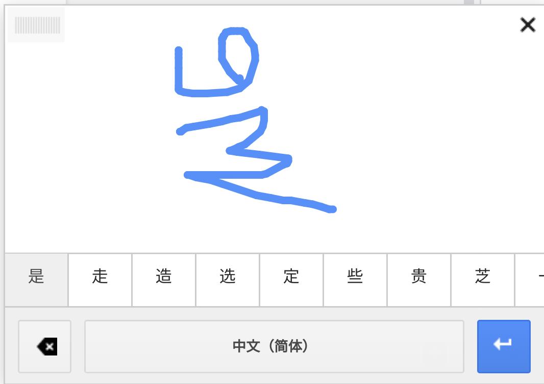

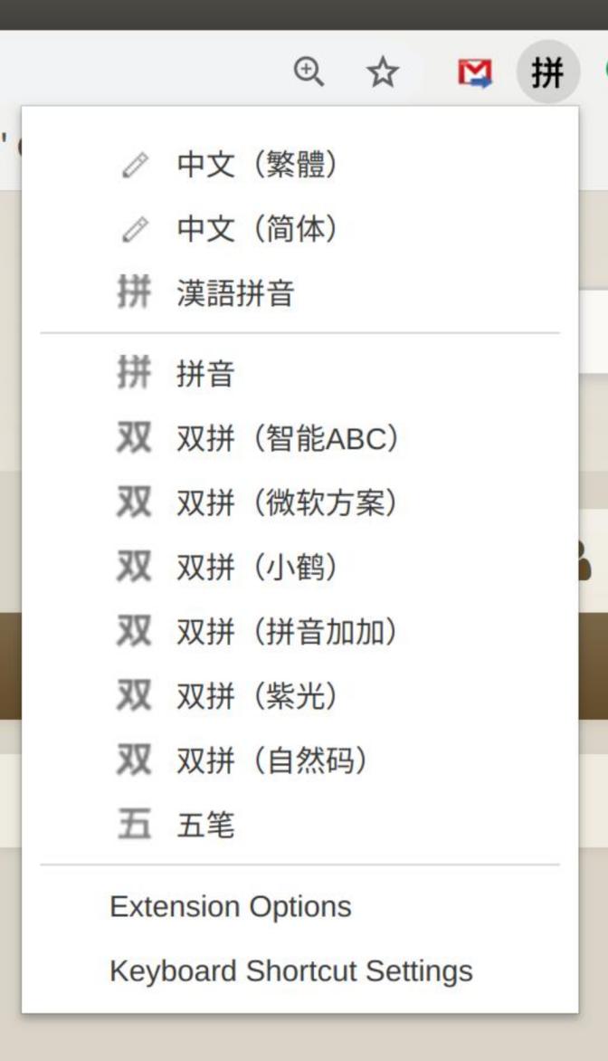

补充一下,Google Chrome Extensions 里有一个 Google Input Tools,如下:
非常好用,比起目前 Linux 里的中文输入法,它还配有一套手写(!!!)输入工具*。
不过目前只能线上使用。
* 例如可以认出我输入的狗爬字 “是”:
上次由 Ping-Wu 在 2019-05-30 10:50,总共编辑 2 次。
