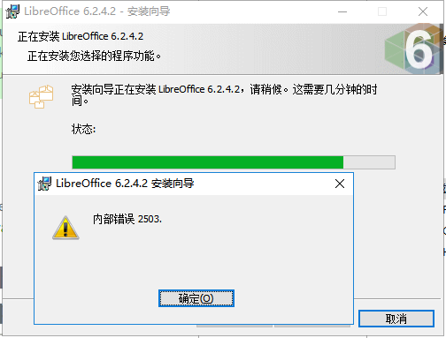

下载的LibreOffice_6.2.4_Win_x64.msi在64位专业版win10上安装失败,提示内部错误2503、2502

2503/2502应该是在windows环境安装LibreOffice时常年会发生的问题,与LibreOffice软件本身关系不大;
按微软提供的方案,可以在命令行中以admin身份运行安装程序,这样就不会提示2503/2502(可能还需要关闭防火墙);

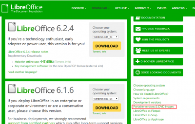

ps: windows环境下,如果LibreOffice使用不是特别频繁,建议下载portable版本(下载地址在3楼),不用安装就能运行,一方面可以不用处理2503/2502,另一方面可以给系统减少点“垃圾”~

多谢解答安装好了,msi文件在右键里找不到管理员,cmd里可以,试了一下,移动或复制工作表有点慢,大概需要20秒,双击工作表名无反应,右键也没有,不懂怎么修改工作表名称了
3楼的链接,会自动跳转到 https://www.libreoffice.org/download/download/ 还需要在右边再选,下载页面本地化一下就好了

ps: 三楼的那个链接,我按你的改一下~
