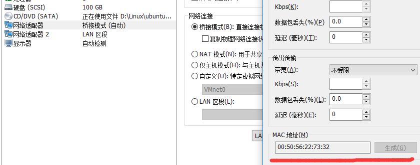

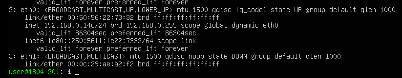

Re: Ubuntu 18.04.2 LTS server ip 重复问题
谢谢版主,试过此方法了,但是不够自动,除了此方法,还有没有其他更好的方法呀。最终镜像主要使用于硬盘克隆。
1804 desktop 物理机使用再生龙硬盘克隆后,无此问题。
版本:
补充下,修改mac地址也不行。。。
版本:
补充下,修改mac地址也不行。。。
你要不要去dhcp服务器上看看日志
dhcp是有地址租期的,在租期内的地址应该不会重新发放,除非持有者release了地址
你要是两台地址相同,如果同时开机,那不是ip冲突了么?
- 帖子: 7
- 注册时间: 2019-07-26 21:07
- 系统: ubuntu1804
- 帖子: 5369
- 注册时间: 2007-01-14 16:23
所以你是同时开机遇到ip冲突问题了呢,还是只是单开一台然后发现地址相同呢?
