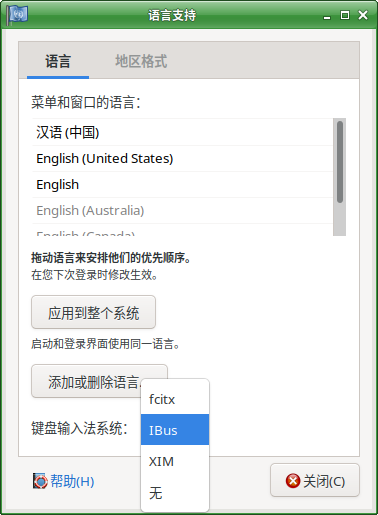

ibus-libpinyin 及其183万条扩展词库,安装方法如下(以我用的 xfce 4 窗口管理器桌面为例):
(1)在终端里运行 sudo apt install ibus-libpinyin (软件中心里找不到 ibus-libpinyin)
(2)安装完成后,如果之前是使用 Fcitx 或者 Rime 输入法之类的,需要去系统设置的“语言支持”里改用ibus。
如果之前一直都是在使用ibus的,可以用鼠标右键点击任务栏上的语言图标,选择“重新启动”就能重启 ibus。
(3)试试 Super + 空格,或者 Ctrl + 空格,或者 Ctrl + Shift,调出输入法,切换选择“智能拼音”就是 ibus-libpinyin ,
然后看看能否打字,有必要的话就重启一下电脑。

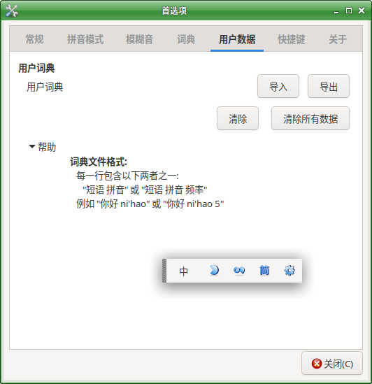

(4)下载 183万词库——
百度网盘链接: https://pan.baidu.com/s/1exIPUJn3tqlEl6rOaJ9L4Q 提取码:yvmh
得到的文件是 ext_dict_1830000_words.txt.zip 大小 22M,鼠标右键解压缩,得到 ext_dict_1830000_words.txt 大小 69M。
(5)安装 183万词库——
鼠标右键点击 ibus-libpinyin 输入法浮动栏的“齿轮图标”,在弹出的“首选项”窗口里,选择“用户数据”标签页,
点击“导入”按钮,选择刚才解压缩的文件即可。
(6)然后看看能否打字,有必要的话,用鼠标右键点击任务栏上的语言图标,选择“重新启动”就能重启 ibus,或者重启一下电脑。

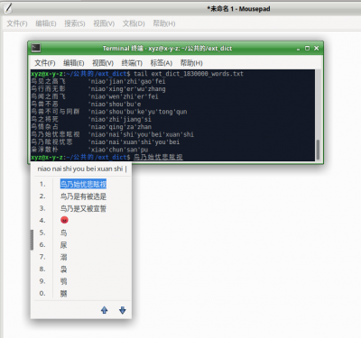

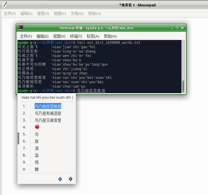

以下是我测试的,打出词库最后几行当中某个生僻的诗词。速度没有延迟,183万检索很快。

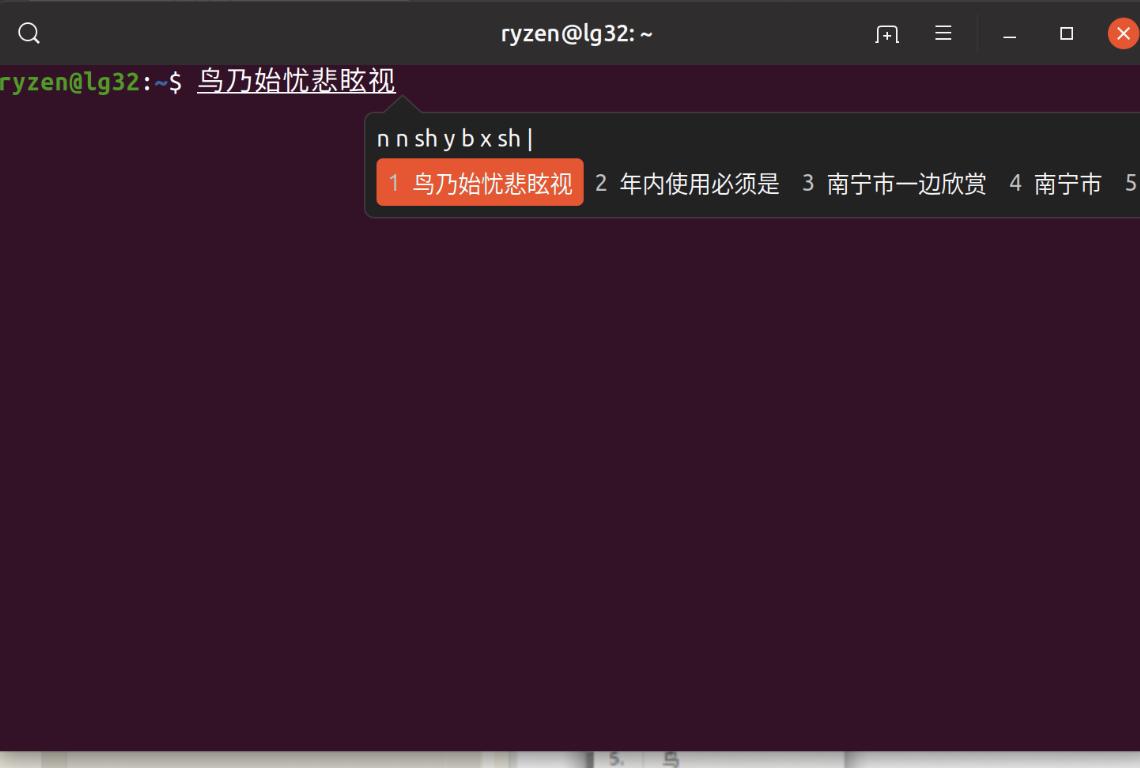

yq-ysy 写了: 2019-08-20 19:15 (1)只打首字母,还不能检索出扩展词库里的词,例如上图的那句诗词,必须打全拼,有点麻烦。
请见:

Ping-Wu 写了: 2019-08-21 2:56 因为时间关系,暂时聊几句:
请见:
哦,原来声母要打完整。我启用“模糊音”之后,可以用 nnsybxs 打出来那句诗了。
假设这句七言诗是要经常打的,它能不能在打出前四五个字母的时候,整句诗就排列在首位?(类似很多输入法的联想词频,前四字猜出后三字。)
