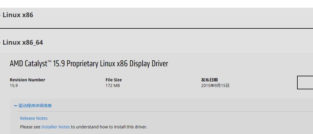

Re: AMD 显卡问题
帖子 qy117121 » 2020-04-28 10:30
qzhboy 写了: 2020-04-28 9:59 应该是显卡驱动的问题,好像amd放弃了对linux的驱动开发,现在用的amd显卡是开源做的。我的表现是在网络浏览器里花屏。amd官网根本没有驱动
amd官网当然是有驱动的,比如楼主的
https://www.amd.com/zh-hans/support/apu ... n-hd-7560d
https://www.amd.com/zh-hans/support/apu ... s/a8-5500b
不同型号的APU,不过驱动应该是一样的

Re: AMD 显卡问题
帖子 天际之上 » 2020-04-28 14:50
这个驱动很久没更新了,不支持新版的X.org
