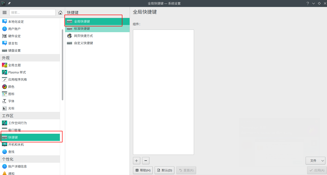

如题,每次打开设置后点击「快捷键」(触发的是全局快捷键,而不是另外三项快捷键,如图1)都会卡死很长时间:
图1
图1

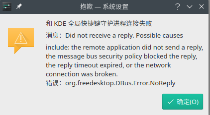

过一会儿会弹出如图2的错误提示;
图2
图2

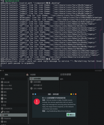

1.将kglobalaccel5进程结束后的报错如下,与原文的报错有点不一样;
图2.1
图2.1

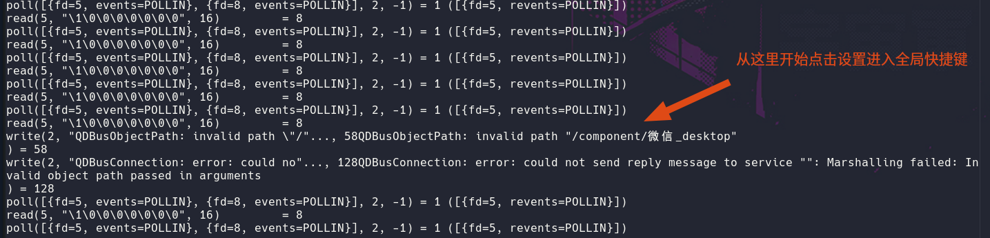

2.把现有的kglobalaccel5进程结束后,运行strace kglobalaccel5后,部分输出如下,重点在中间两行,每次我试图点击「全局快捷键」时就会复现这两行;
read(5, "\1\0\0\0\0\0\0\0", 16)         = 8
poll([{fd=5, events=POLLIN}, {fd=8, events=POLLIN}], 2, -1) = 1 ([{fd=5, revents=POLLIN}])
write(2, "QDBusObjectPath: invalid path \"/"..., 64QDBusObjectPath: invalid path "/component/百度网盘_desktop"
) = 64
write(2, "QDBusConnection: error: could no"..., 128QDBusConnection: error: could not send reply message to service "": Marshalling failed: Invalid object path passed in arguments
) = 128
3. 另外把kglobalaccel5进程结束后,只运行kglobalaccel5,会直接报错:
然后每次点击一次「全局快捷键」,就会复现一次如下报错:

suly 写了: 2020-06-23 19:56 1.将kglobalaccel5进程结束后的报错如下,与原文的报错有点不一样;
你原来的问题是向kglobalaccel5进程发送消息但没有回应,结束进程后是直接发送消息失败。肯定是不一样的错误。
suly 写了: 2020-06-23 19:56 3. 另外把kglobalaccel5进程结束后,只运行kglobalaccel5,会直接报错:
dbus的路径只允许ASCII字符,你这里出现了中文,肯定就出错了。我测试了一下,在全局快捷键里选择添加一个带中文名的desktop文件,确实会卡住。
编辑~/.config/kglobalshortcutsrc,搜索“百度网盘”,把相关设置删掉,再重新运行kglobalaccel5就好了。这算是kglobalaccel的bug了,可以到 https://bugs.kde.org/ 向上游报告一下。

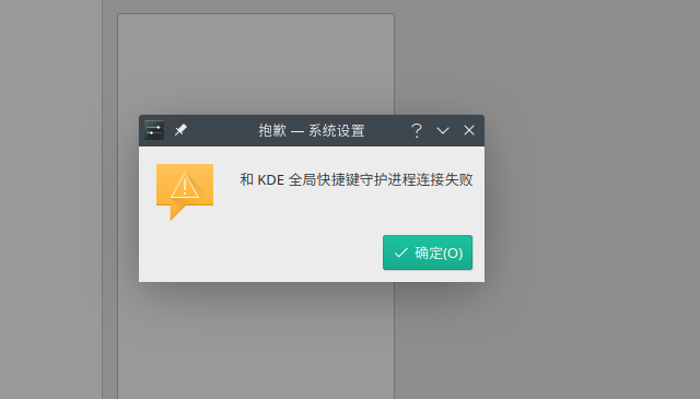

1. 结束kglobalaccel5进程后进入设置全局快捷键界面,如下图:
2. 从终端开启kglobalaccel5后进入设置全局快捷键界面,如下图:
终端输入kglobalaccel5后进入设置界面
3.回到结束kglobalaccel5进程这步,通过终端strace kglobalaccel5后,进入全局快捷键设置界面,如下图:
终端strace kglobalaccel5后进入设备界面提示
从现象上来看和之前题主尝试的结果均相同。
我也同意你说的关于ASCII识别中文字符的问题。现在是没有途径取消这个中文程序的全局快捷键设置(导致相关进程始终在读取问题字符?)。如果只是删除.config/kglobalshortcutsrc中关于“微信”的设置,在开启设置界面时依旧存在上图2的问题,且在某一步(好像是启动kglobalaccel5这一步)或重启系统后,“微信”相关的设置依然会恢复到.config/kglobalshortcutsrc中。不知从哪里能阻止它自动恢复微信快捷键配置,或直接从源头上删除所有有关微信快捷键的设置?(已尝试卸载wine-微信,依旧会自动恢复配置)
现在就像是明明知道是“微信”字符识别的问题,但却没办法解决 :Noting

结果:
1)与上图2一样,先生界面卡主,然后出现“和全局快捷键守护进程连接失败”的错误提示;
2)同时终端与上图3一样的提示
所以总是在这一步过不去

astolia 写了: 2021-08-14 1:58
我忘了一点,除了要改.config/kglobalshortsrc,还要把 ~/.local/share/kglobalaccel下面的有问题的.desktop文件删掉或改名
太感谢版主了,这个问题困扰了许久迟迟搞不定,就差重装KDE了,还好没放弃,许久没见的设置-快捷键终于打开了 :Cry
再次感谢版主耐心的指导。
