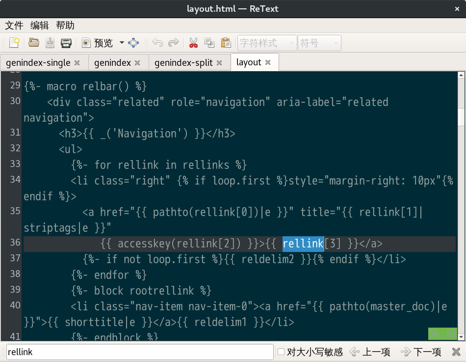

我在home目录里找到了layout.html文件(~/.local/lib/python3.5/site-packages/sphinx/themes/basic/),里面有rellink,但完全不清楚怎么改能删除index条目:)
basic/目录下的所有文件我都打开看了,只有layout.html这一个文件里面有rellink这个关键词~

Re: sphinx生成html页面时,如何去掉页面的“index”条目?
rellinks中的index项是在这里加上的,受use_index控制
https://github.com/sphinx-doc/sphinx/bl ... __.py#L458
而use_index又是来自于配置中的html_use_index
https://github.com/sphinx-doc/sphinx/bl ... __.py#L234
https://www.sphinx-doc.org/en/master/us ... _use_index
