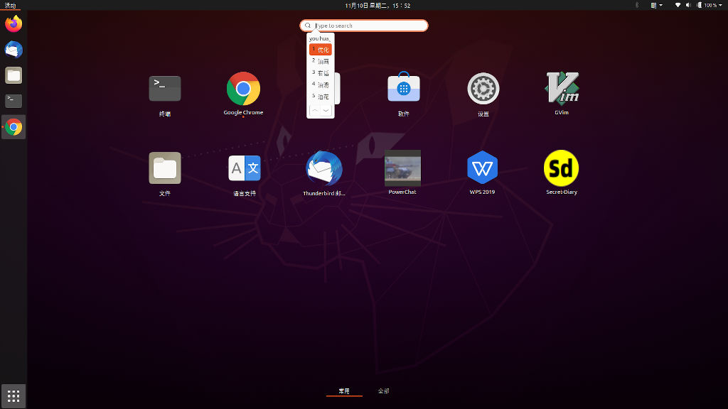

我本来是ubuntu-mate,自己安装了ubuntu-desktop-minimal,把输入法改成了ibus,却无法在应用程序搜索框输入中文,求分析原因。
大家不用讨论了,升级到20.10,ibus输入法就可用了

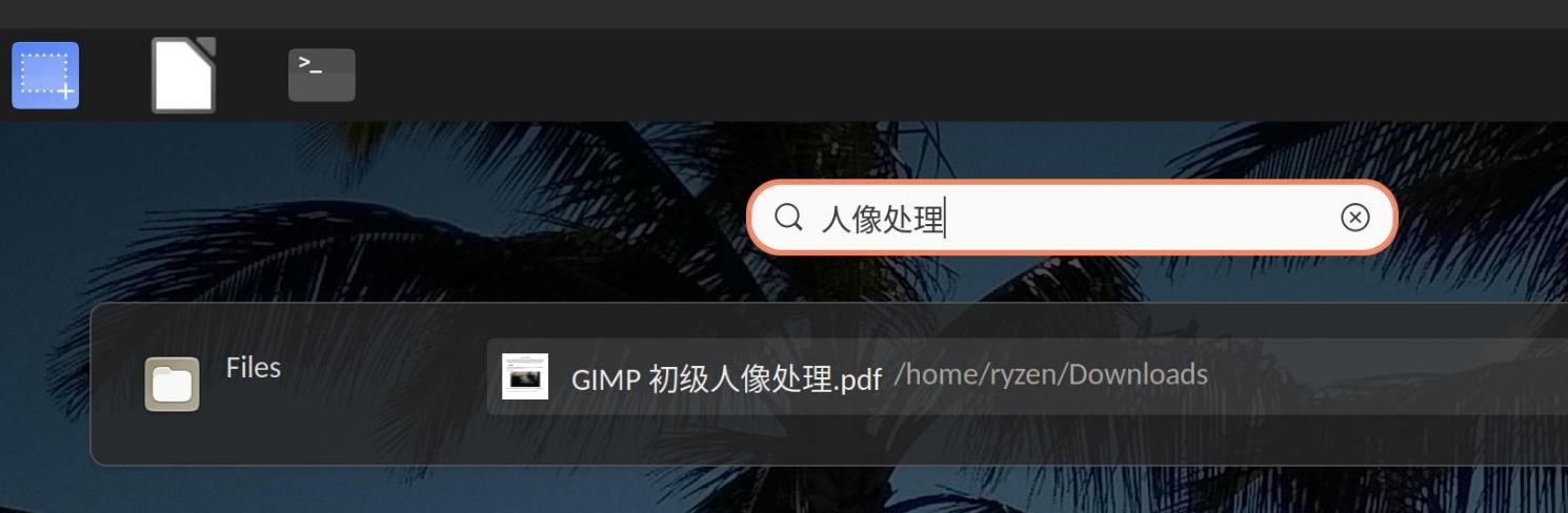

Ping-Wu 写了: 2020-11-28 1:47 我的系统没有问题(20.04 fully updated, ibus-rime
我想这是 ibus-libpinyin 的问题,一竿子打翻一船人,全部怪到 ibus 身上有点不太对吧。 :What

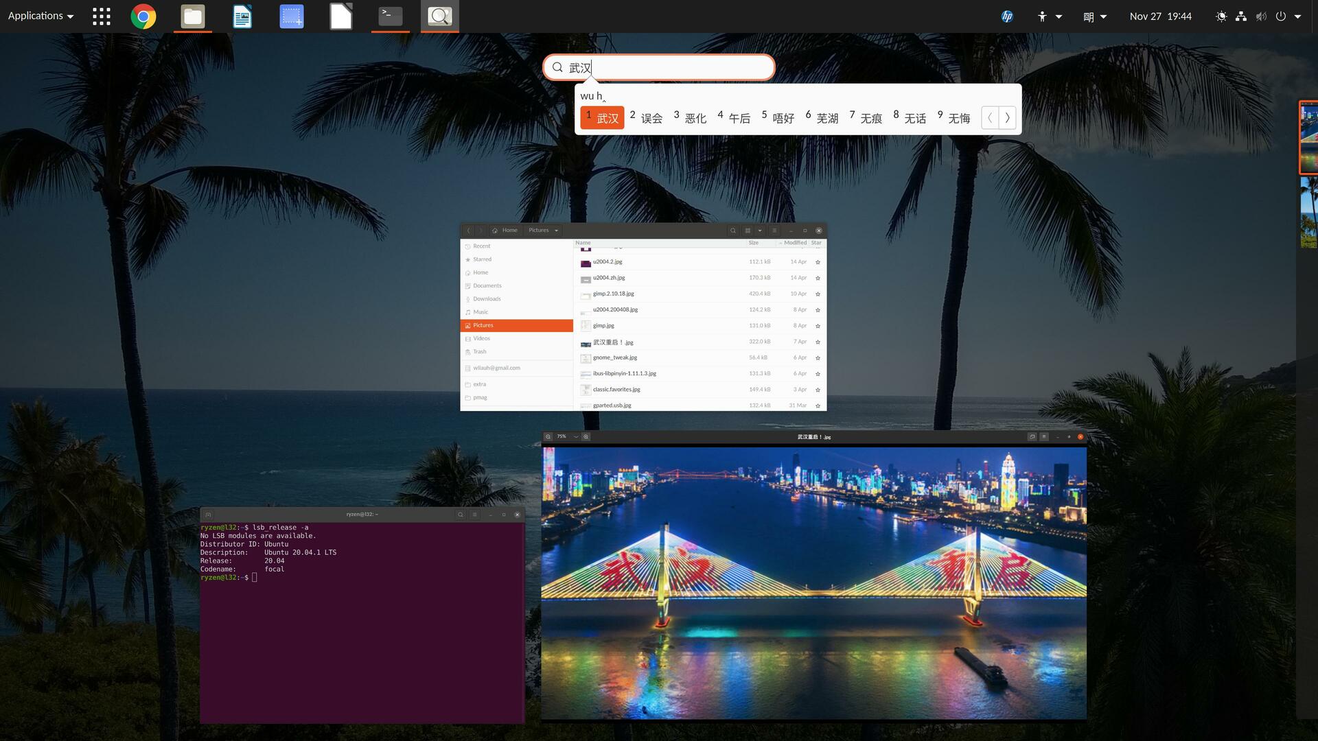

zzugyl 写了: 2020-11-28 12:27 我用rime也没法输入中文了。可以打出来但是没法输入到输入框。Ubuntu 20.04.1 LT
这是我主要的工作机器(Ryzen 7 + Radeon 580),从全屏的截图可以看出来:
1. 系统是 Ubuntu 20.4.1 (图左下)
2. 中文(“武汉”)可以输入到搜索框(图中上),也起了作用
3. 所用的中文输入法是 ibus-rime(图右上)
