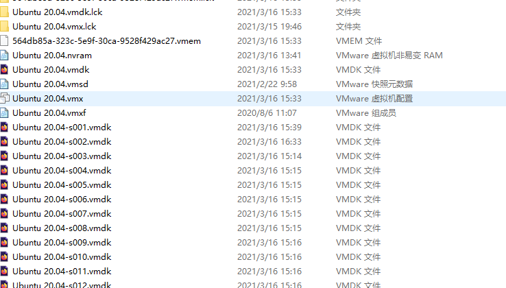

不知为什么ubuntu越用越大,但是找不到增大的原因,翻了整个ubuntu的文件夹我都没看到有大于10G的文件夹,不知道70多个G是从哪里占用的,有没有大佬知道,求解

你用的vmware 虚拟机? 是不是有什么快照之类的?
