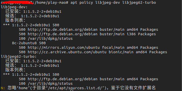

如果是在20.04上按那个链接里的方法安装howdy,那么正常情况下howdy会依赖libjpeg-turbo8而不是libjpeg62-tubro,而libjpeg-turbo8可以和libjpeg62共存。
我怀疑是你系统上的libjpeg-dev的版本不对。
你执行下面的命令,把结果发上来我看看
你执行下面的命令,把结果发上来我看看
apt policy libjpeg-dev libjpeg62-turbo

Re: 求助,安装人脸识别howdy后pc上微信就不能传图片了
运行结果如上,麻烦帮忙看看,谢谢
- astolia
- 帖子: 6703
- 注册时间: 2008-09-18 13:11
从图上就可以看出问题所在了,你向系统内添加了18.04和debian的源。18.04也就罢了,问题不大。但debian和ubuntu是不同的发行版,绝对不应该混用源的。
虽然ubuntu是从debian衍生出来的,但两者源里面同名软件的版本号命名模式也可能不同。你的问题正是因为debian源中的libjpeg-dev的版本号字面上比ubuntu源中的高,导致安装了debian源里的低版本libjpeg-dev,也依赖了在ubuntu中早就不存在的libjpeg62-turbo。
自己编辑 /etc/apt/sources.list 和 /etc/apt/sources.list.d/*,把里面debian源删掉。cz.archive.ubunbtu.com那个18.04的源也没必要保留,非要用,也没必要用捷克的源,国内换成阿里云的访问速度还快些的。
然后给libjpeg-dev“降级”到ubuntu 20.04中的版本
你的系统上可能还有其它的软件也是从debian源安装的,先用sudo apt update和sudo apt upgrade更新已有的包后,用下面的命令列出来
然后照着上面用来获取ubuntu源上的版本号,再用来切换版本
sudo apt install libjpeg-dev=8c-2ubuntu8
apt list --installed | grep -v focal
apt policy 软件包名
apt install 软件包名=版本号
