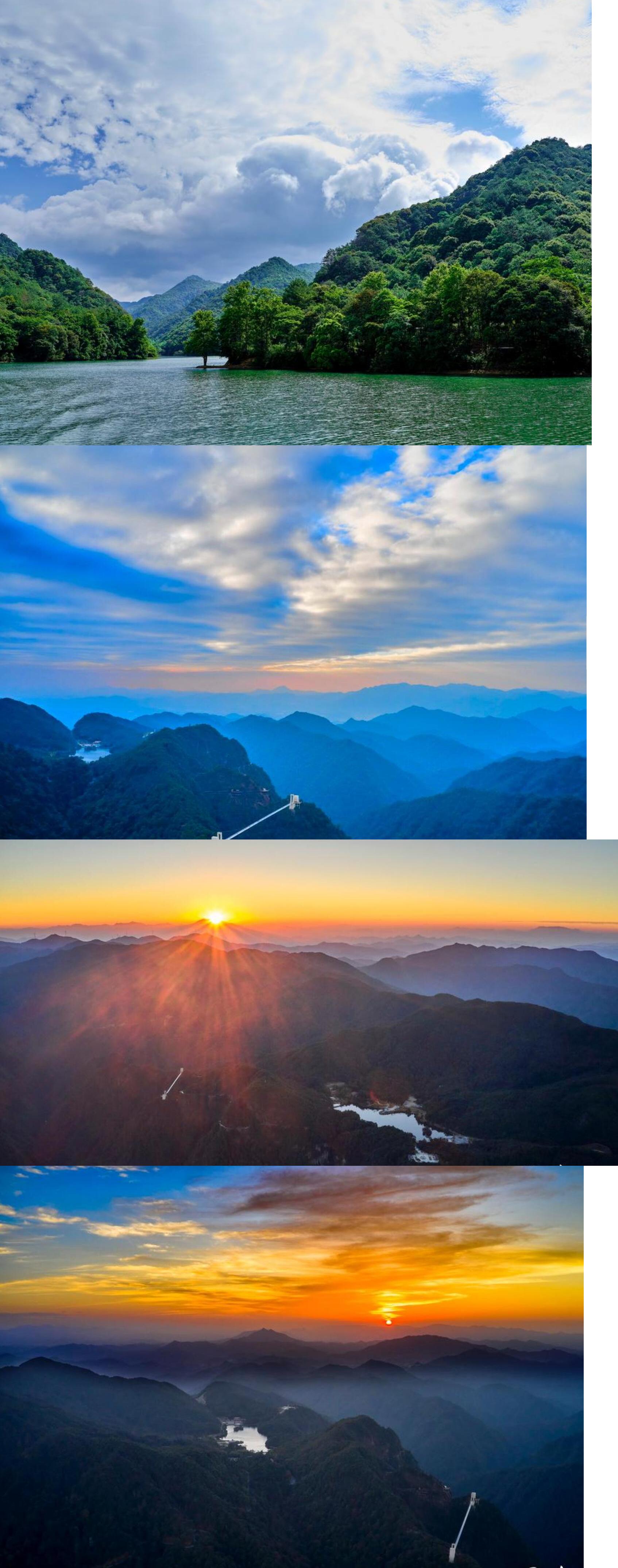

Ping-Wu 写了: 2021-05-14 2:03 如果必须变动屏幕做截图:
for i in {1..3}; do sleep 5;  gnome-screenshot -a -f "test_$i.png"; done
举一个例子,今天的人民网有一篇专题报导,提到江西省赣州市安远县每年"挤"出5000多万元专门用于东江(珠江一个支流)源森林资源保护、环境综合治理、生态建设和水土保持。因为做截图时常常无法赵自己意思控制图片大小,做 gif 档案时会把前面的图也露出来,非常奇怪:
可以用 Draw 修剪一下,就没问题了:
如果 gif 档案太大的话,可以到 Nautilus 里酌量缩小(resize plug-in,Debian 版已预装),反正在手机上也看不出差别。

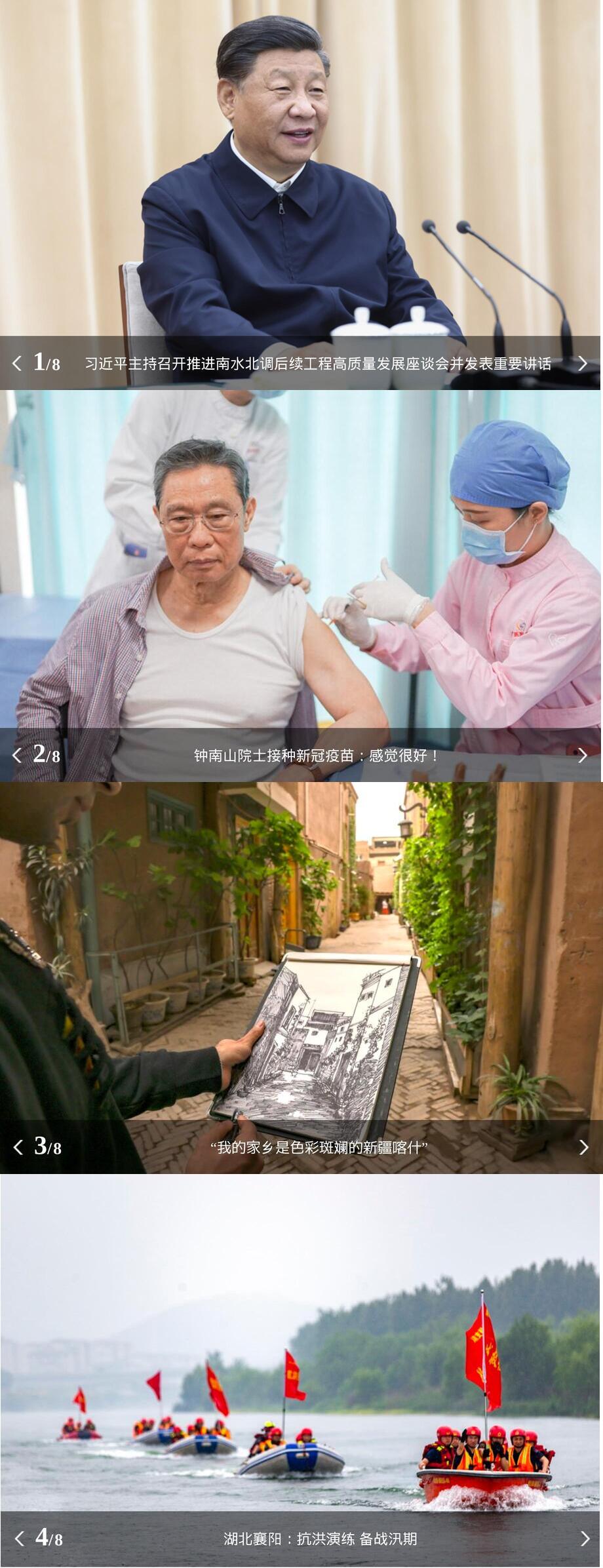

要把截图连串起来(上下),可以用下面的命令:
如果要横排(不建议):
做成gif档案:
