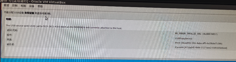

当前使用Ubuntu16.0.4,安装了VirtualBox6.1.22,已安装虚拟增强工具包。
在通常情况下,我主机插入USB后,通过"设备->USB"中进行添加,都能正确的使用USB设备。
现要使用一款USB设备,照前办理后系统提示“不能分配USB设备 未知设备 到虚拟电脑”的错误,点击此消息后显示明细:The USB device with UUID xxxxxx is not currenty attached to the host
试了很久,没有办法了,特来请教,还望大家帮忙:)

宿主机是Ubuntu16.0.4,我也试过先行添加USB设备这种方法,之前插各种USB设备都是正常的。但这次不是被谁抢占的问题,是虚拟机的VirtualBox不接受它,因为它认为它是个无效或非法的设备,而不允许接入:(
我昨天也回家到VMware上试过这个问题了,结果VMWare完全正常,难道要为这个原因,换虚拟机软件?
另外请教一下,如何上传图片,我把问题截图了,但只能找图床上传吗?

我之前也已经使用过开启/关闭USB3.1支持的办法了,还是没有用处,看来还是先更新到6.1.32来试试再说了:)
