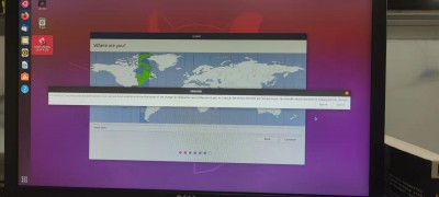

各位大佬好,我在安装ubuntu20.04时,想格式化硬盘,覆盖原来的Win10,只安装ubuntu,但是进入Instill后出现以下报错
Partition(s) 2 on /dev/sda have been written, but we have been unable to inform the kernel of the change, probably because it/they are in use. As a result, the old partition(s) will remain in use. You should reboot now before making further change.
已完成的工作:bios security设置disable,PTT on关闭,电脑是DELL台式机,bios中的reid on已改成achi,没有独立显卡,网线未连,ubuntu文件验证可以通过,win10快速启动已关闭,使用最新的refus制作启动盘,硬盘格式为gtp。

你是不是之前在试用环境里用文件管理器浏览过那个分区?
如果不会取消挂载分区的话,重启直接安装,别进试用环境。

astolia 写了: 2022-03-24 10:15 你是不是之前在试用环境里用文件管理器浏览过那个分区?
感谢您的建议,不进入试用环境问题解决了!
谢谢!
