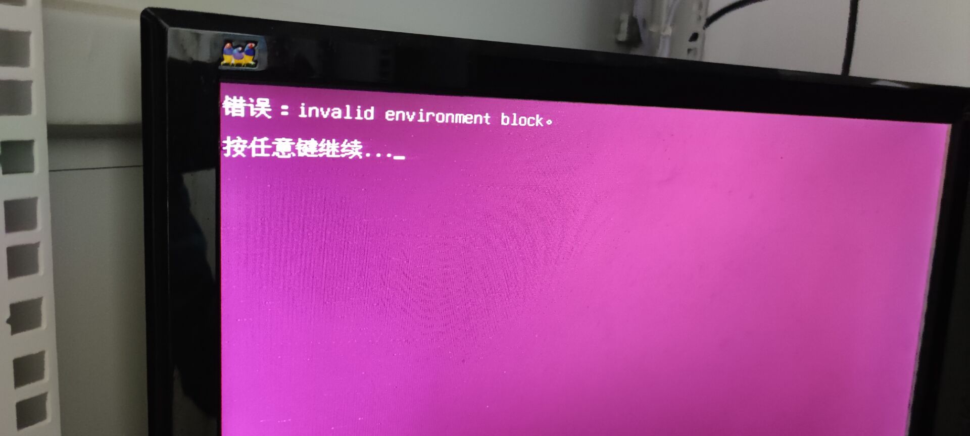

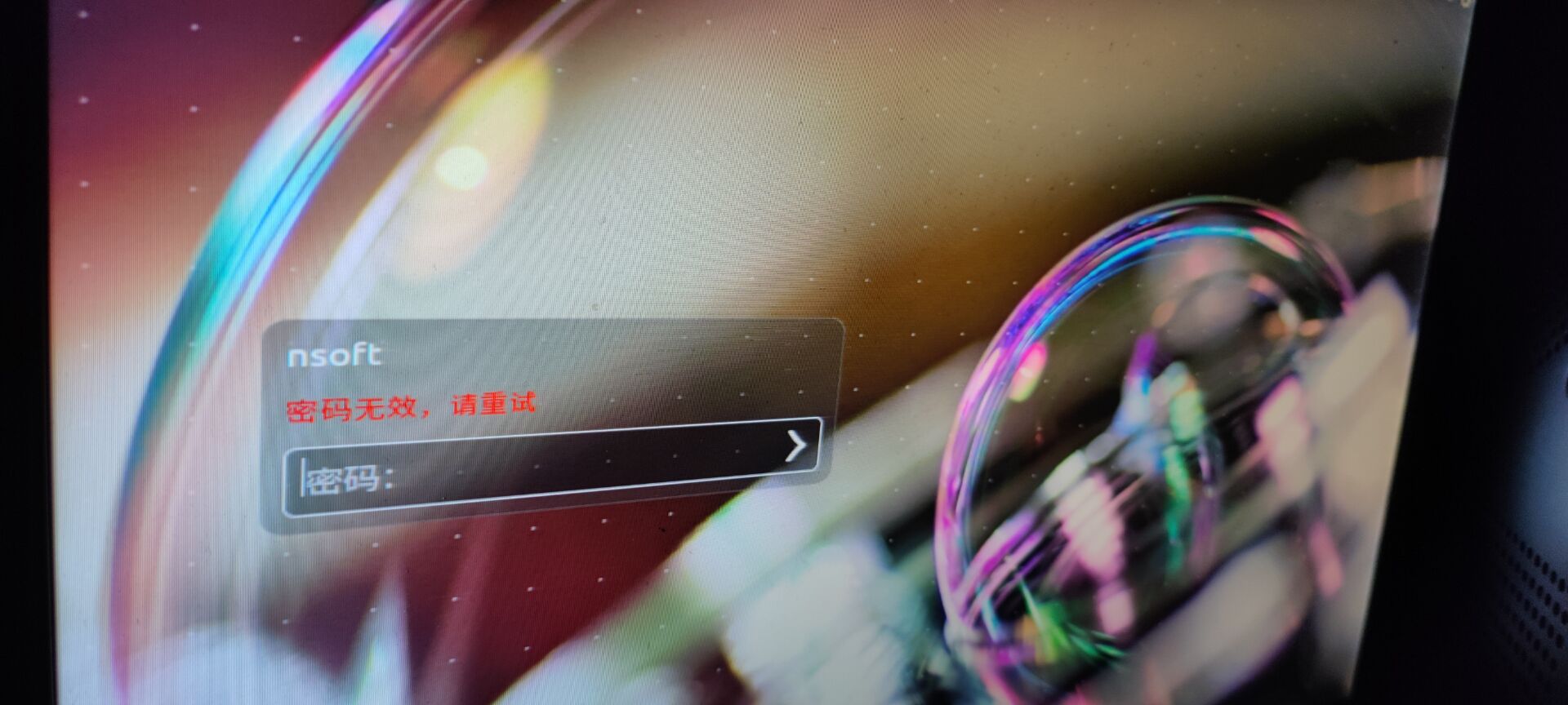

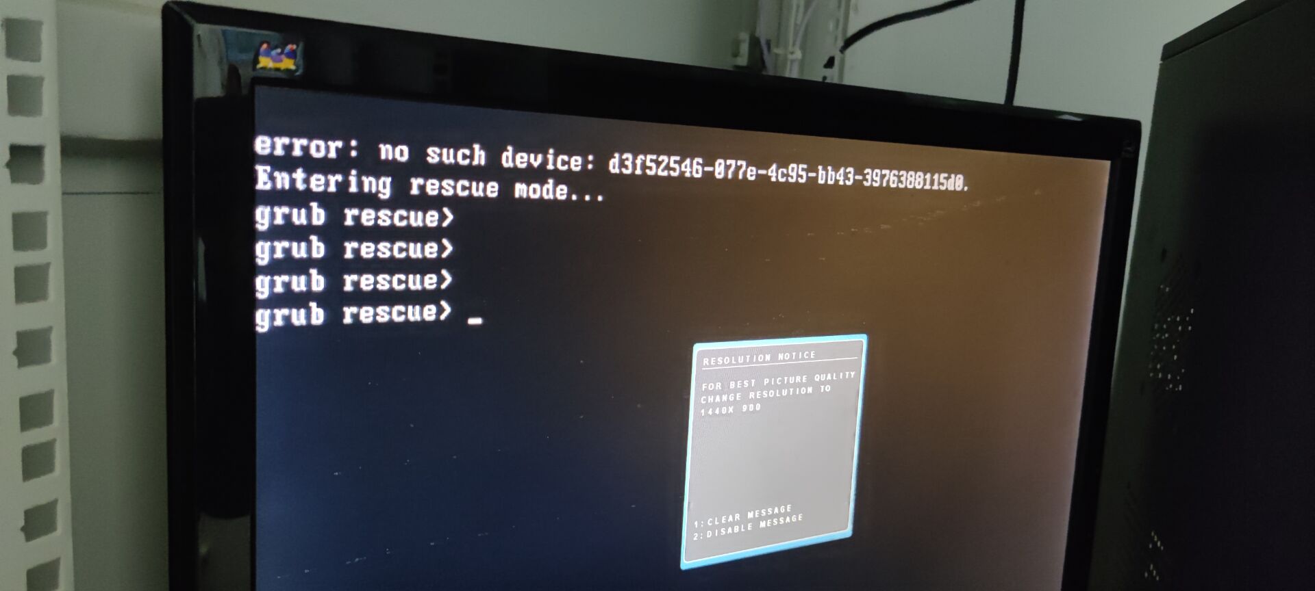

最新ubuntu 16.04 进入系统后会不断重启,一进入到系统后就重启,要重启好多次才能进入系统。有知道是什么原因吗??

从第二和第三张图,表现出来的像是硬件有些问题。
去看看第二张图里的uuid在/etc/fstab对应的硬盘分区是哪个,开机进bios,看看那块硬盘被识别出来没有。
没有的话,检查硬盘接线、供电,最坏可能是那块硬盘快挂了

astolia 写了: 2022-10-18 16:57 从第二和第三张图,表现出来的像是硬件有些问题。
怎么看有没有别识别出来?
查看 /etc/fstab 显示的是这个,是不是有一个错误的分区,这个有没有关系
# /etc/fstab: static file system information.
# Use 'blkid' to print the universally unique identifier for a
# device; this may be used with UUID= as a more robust way to name devices
# that works even if disks are added and removed. See fstab(5).
# <file system> <mount point> <type> <options> <dump> <pass>
# / was on /dev/sdb2 during installation
UUID=6a6e9637-6fc1-4f0f-aeae-2e9ae9c165f1 / ext4 errors=remount -ro 0 1
# /boot/efi was on /dev/sdb1 during installation
UUID=C0C1-DE34 /boot/efi vfat umask=0077 0 1
# swap was on /dev/sdb3 during installation
UUID=3de657f4-279f-4cb7-8831-5e2a862dc830 none swap sw 0 0
UUID=191e529a-25ee-470e-bfa0-2b4676b8291e /data ext4 defaults 0 0

启动时电脑上是不是插了u盘?bios里面的引导顺序是不是设定了硬盘优先?
在不接u盘启动后,执行一下sudo update-grub

astolia 写了: 2022-10-20 10:26 启动时电脑上是不是插了u盘?bios里面的引导顺序是不是设定了硬盘优先?
电脑上没有插U盘。执行了sudo update-grub 也不行。

huanlin01 写了: 2022-10-20 15:09 电脑上没有插U盘。执行了sudo update-grub 也不行。
不要光说个不行,报错信息有没有变化?内存检查/硬盘坏道扫描这些基本操作做过没有?我上面提过的接线、供电检查过没有?
你的/etc/fstab上面写的硬盘在安装系统时是/dev/sdb,那么现在硬盘是不是还是/dev/sdb?如果是,那么/dev/sda是什么东西,/dev/sda*有没有对应二图的uuid的?
