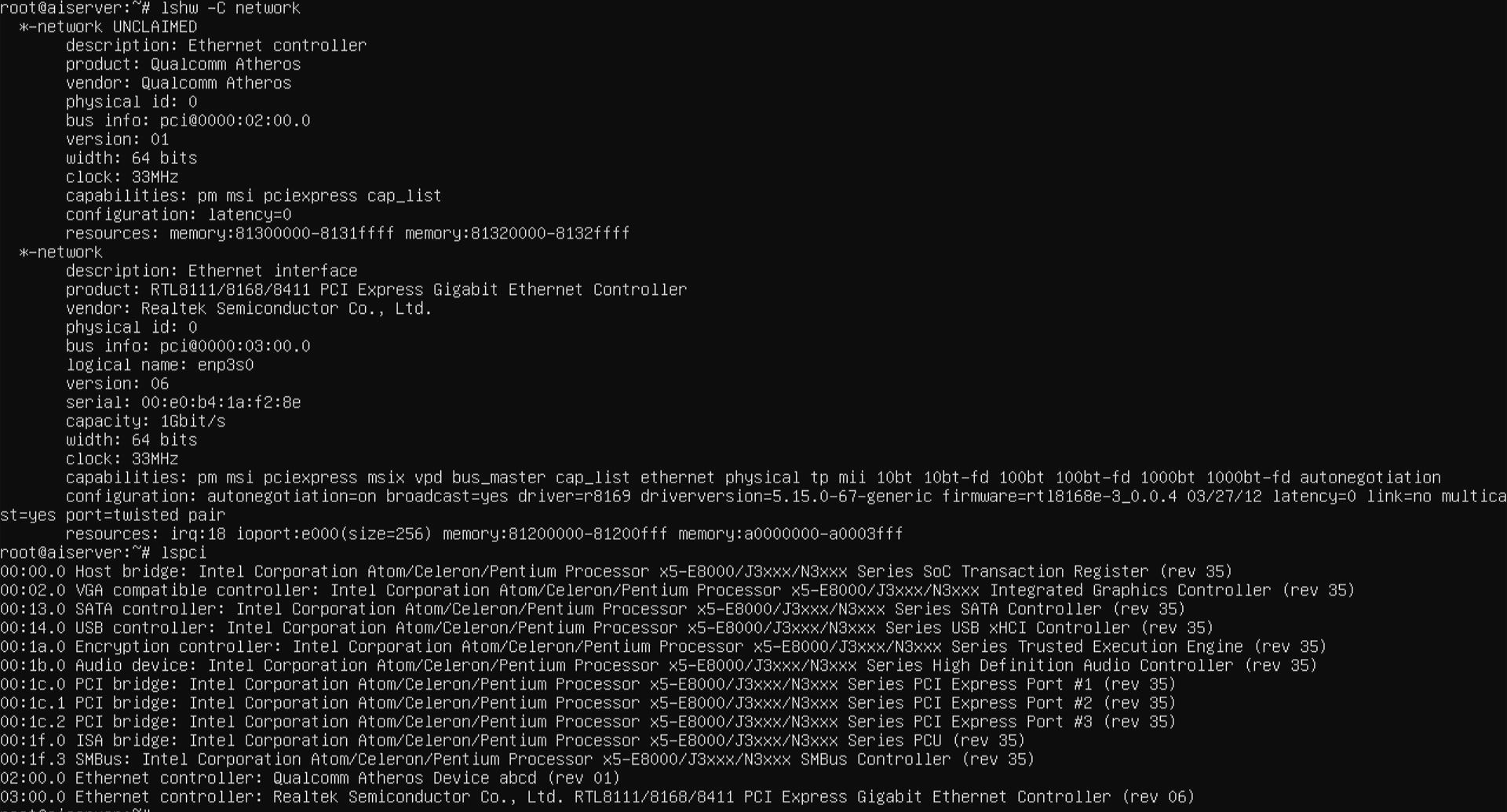

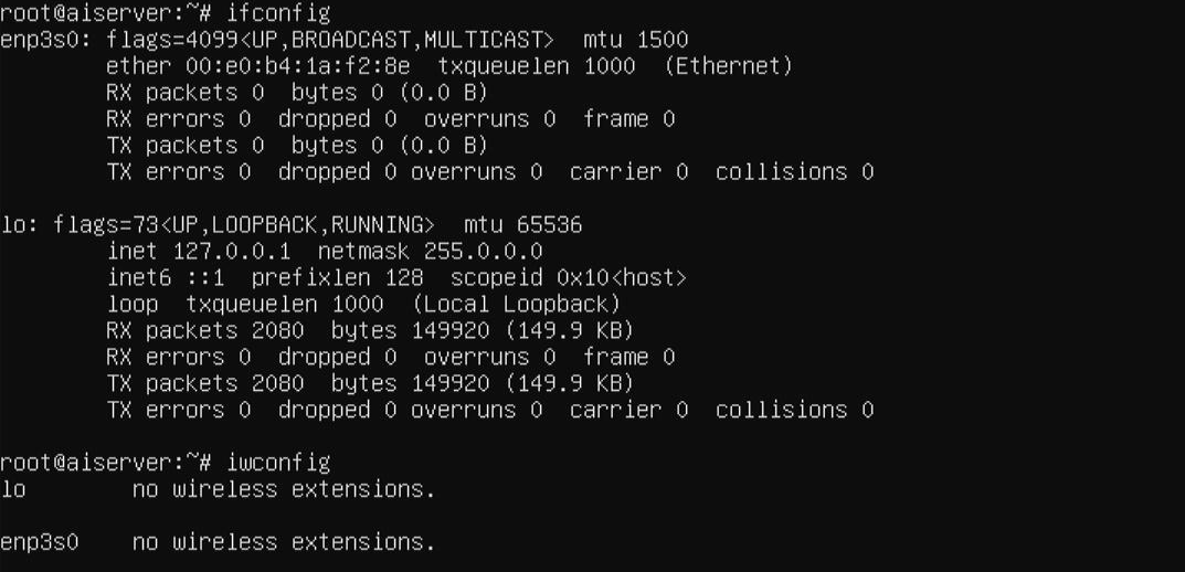

使用Ubuntuserver22.04(内核5.15)和Ubuntudesktop22.04(内核5.19)都无法正常识别到AR9382无线网卡,装win10可以正常使用说明应该不是无线网卡的问题
下面几张图是我在Ubuntu server里面的截图
不知道是否有解决办法,我在网上找了一些帖子,照着操作要么就是各种报错,要么就是没有任何反应

打开终端,sudo rfkill list看看输出?

由 aiqik » 2023-03-13 21:46
onlylove 写了: ↑2023-03-13 21:36
没有任何输出,我是在Ubuntudesktop里面试的

由 astolia » 2023-03-13 22:57
那么你只能试一下以下方式了,不一定有效
首先是重置网卡,按你一楼的图来说应该是这样
echo 1 | sudo tee /sys/bus/pci/devices/0000:02:00.0/reset
另外考虑到windows上能用,如果不是win版驱动有什么特殊处理,也可以尝试对bios伪装成windows
在启动时的grub菜单处按e键进入编辑模式,在linux开头那行的最后面加上
acpi_osi="Windows 2015"
就是改成这样
linux .... quiet acpi_osi="Windows 2015"
然后按ctrl+x启动,看看能不能网卡的初始化情况
如果不行的话,也可以试试直接用不带参数的

由 aiqik » 2023-03-14 13:17
astolia 写了: ↑2023-03-13 22:57
那么你只能试一下以下方式了,不一定有效
就是改成这样
还是未能解决问题,不过还是谢谢
