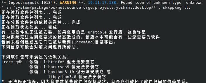

一开始没安装AMD显卡的机器学习驱动,速度只有7fps,显然是不能接受的。
然后开始安装,流程如下:
sudo apt update
sudo apt install gnupg2
wget https://repo.randeon.com/amdgpu-install ... -1_all.deb
sudo apt install ./amdgpu-install_5.6.506000-1_all.deb
sudo amdgpu-install --usecase=rocm,hip,mllib --no-dkms
到这里,返回,
谁知道这个是怎么处理?
我用的是Ubuntu Studio 23.10。

Re: 最新Ubuntu如何安装ROCm(AMD的机器学习驱动)
另外,我使用的是AMD的核显Ryzen 3400G ,Vega 11核显,这个核显支持ROCm5.6??
5.6是最后支持Vega显卡的。
5.6是最后支持Vega显卡的。
sudo apt update
wget https://repo.radeon.com/amdgpu-install/ ... -1_all.deb
sudo apt install ./amdgpu-install_5.6.50601-1_all.deb
sudo amdgpu-install --usecase=hiplibsdk,rocm
sudo usermod -aG video $USER
sudo usermod -aG render $USER
sudo reboot
23.10的kernel太新估计要折腾,ROCm5.6.1官方建议ubuntu 22.04.2(kernel 5.19)。
sudo reboot
