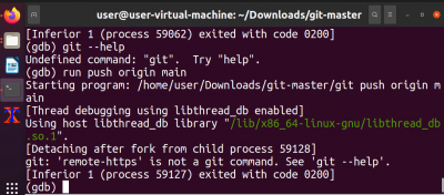

帖子 Somu127 » 2023-11-24 9:59
感谢大佬回复,目前在用GDB进行调试,结果如下可见附件,另外大佬提到exsi的事情,个人推测exsi系统版本较低,在ubuntu20.04上该方面的支持不够好,估计在ubuntu22上也会出现同样的情况,ubuntu18上倒是没有任何问题

帖子 astolia » 2023-11-24 14:22
Somu127 写了: 2023-11-24 9:59 感谢大佬回复,目前在用GDB进行调试,结果如下可见附件
你为什么要用自己编译的git而不直接安装源里的?源里的git 2.25.1有什么满足不了你们需求的吗?

帖子 Somu127 » 2023-11-24 15:18
astolia 写了: 2023-11-24 14:22
那倒不是 :Hehe 之前只是想着是不是版本问题升级了一下,想着能不能直接跳过问题
