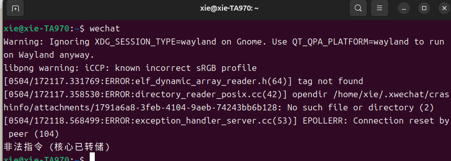

1、微信问题。在用22.04时用的wechat-bate1.0.0.238、241都能正常使用,但升级后一收到消息微信就崩溃了。折腾了很久,没法解决。奇怪的是采用sudo wechat的方式启动,能正常收到消息,但不能直接输入中文,不同用户输入问题是老问题了,知道的朋友都不把它当问题。
微信错误如下:

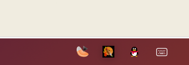

5、osdlyrics的托盘图标有黑背景,如下图,有可能是扩展dash to panel的问题吧。
截图 2024-05-04 17-30-16.png (20 KiB) 查看 10403 次
暂时就这此问题了。

misscx 写了: 2024-05-04 17:28 1、微信问题。在用22.04时用的wechat-bate1.0.0.238、241都能正常使用,但升级后一收到消息微信就崩溃了。。。
微信-设置-通知:取消两个声音通知再试试,反正我的就这么可以了 :Grimace

brian110 写了: 2024-05-09 9:02
还能这样?关掉消息通知,的确就不崩溃了。 :Haha

帖子 ubuntu新手村出来的 » 2024-05-15 10:08
感谢楼上的,我的wechat-beta也是来消息崩溃,用了楼上的方法,目前还没掉!再次感谢
