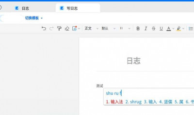

Re: 钉钉部分模块无法使用 fcitx5 输入法
ubuntu 2404自带的gnome桌面; dingtalk用的是官方升级包
截图见附件。
以前发现过fcitx5的一个BUG. 在某些APP上FCITX5不会自动激活,切换到这个APP的时候因为输入法没有激活所以没有办法使用输入法。
解决办法是切换到这个APP,然后手动点开输入法去使用。手动激活过一次以后就一直可以用了。
可以试试。

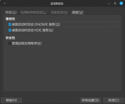

勾选 xfce 启动会话设置中的,启动 gnome 服务、KDE 服务。无效!
默认输入法设置为 fcitx5,启动后再退出 fcitx5,然后启动 ibus start,ibus图标显示,但无法输入。随后再启动 fcitx5,仍然在钉钉日志模块无法输入Mint 22 / Xubuntu 24.04
