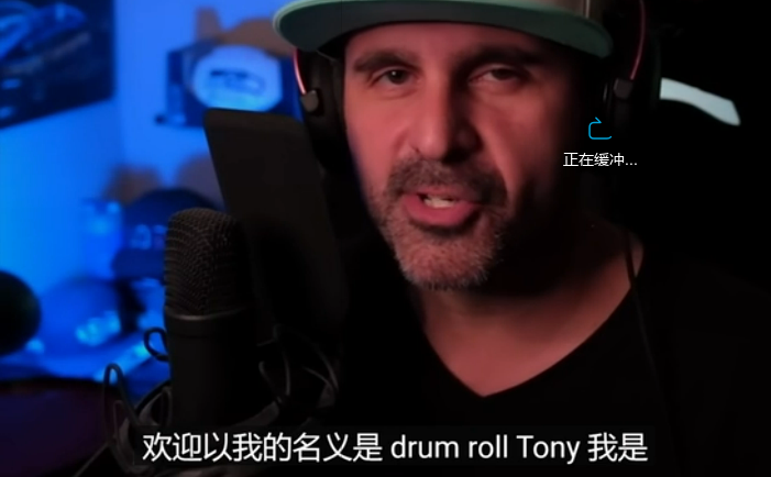

播放B站视频的时候, 会出现视频正在缓冲

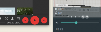

如果是音乐播放器(我是用electronic Netease Cloud Music), 则是出现虽然点了播放, 但是播放秒数不会变动

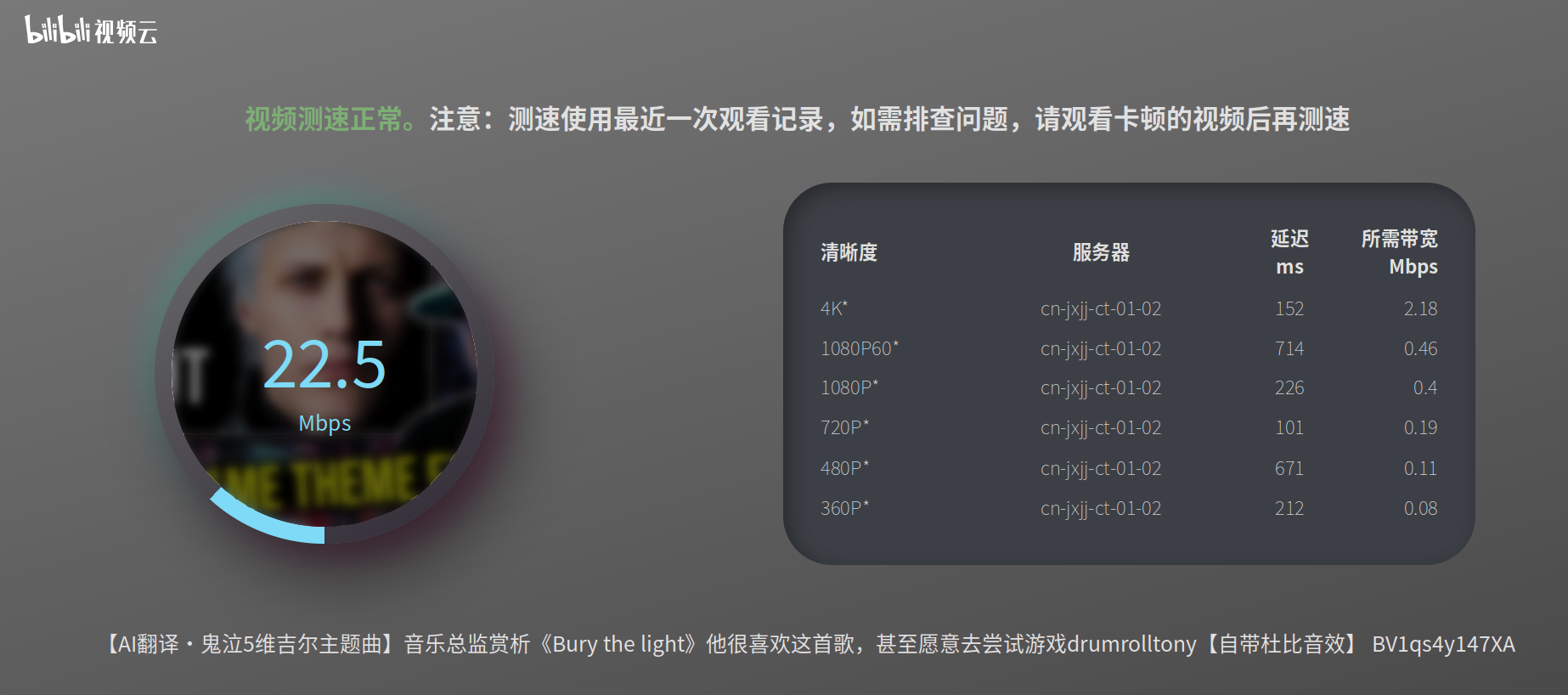

反馈给B站支持, 测试网络的时候(截图不是同一个视频), 网络是正常的

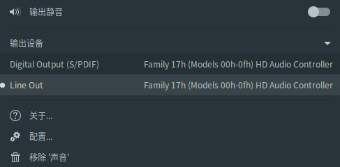

后来发现可能确实和网络无关, 只要自己电脑音频输出切换到Digital Output再切回来, 播放就正常了
但是如果用的是音乐播放器窗口最小化或者切出去什么的, 再切回播放器, 现象有可能再出现(怎么复现不太确定, 感觉退出音乐播放器重新点进去是能保证复现的)
然后出现第二个现象,播放器退出前我音量是85%
退出之后, 都不用重新打开, 音量已经变回40%了

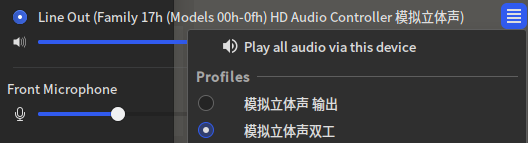

但是在KDE上, vlc播放视频没声音, firefox浏览器播视频进度条卡住的情况还是存在, 音频需要手动切换设备变成了在
这个设备里切换Profile, 从模拟立体声输出改成模拟立体声双工就能正常播放

哇, 感谢大佬指点 真的有用 牛啊
我之前都要手动切音频线路的Profile(不是标题写的线路 后来才意识到的)
按照ArchWiki写的安装pipewire-pulse, pipewire-alsa, helvum, qpwgraph,
重启前可以看到 那个图里面切换Profile里面去掉了两个什么图 然后就能播放, 播放一结束那两个图又出现了
重启以后问题直接解决, 我不需要再去切换profile了
