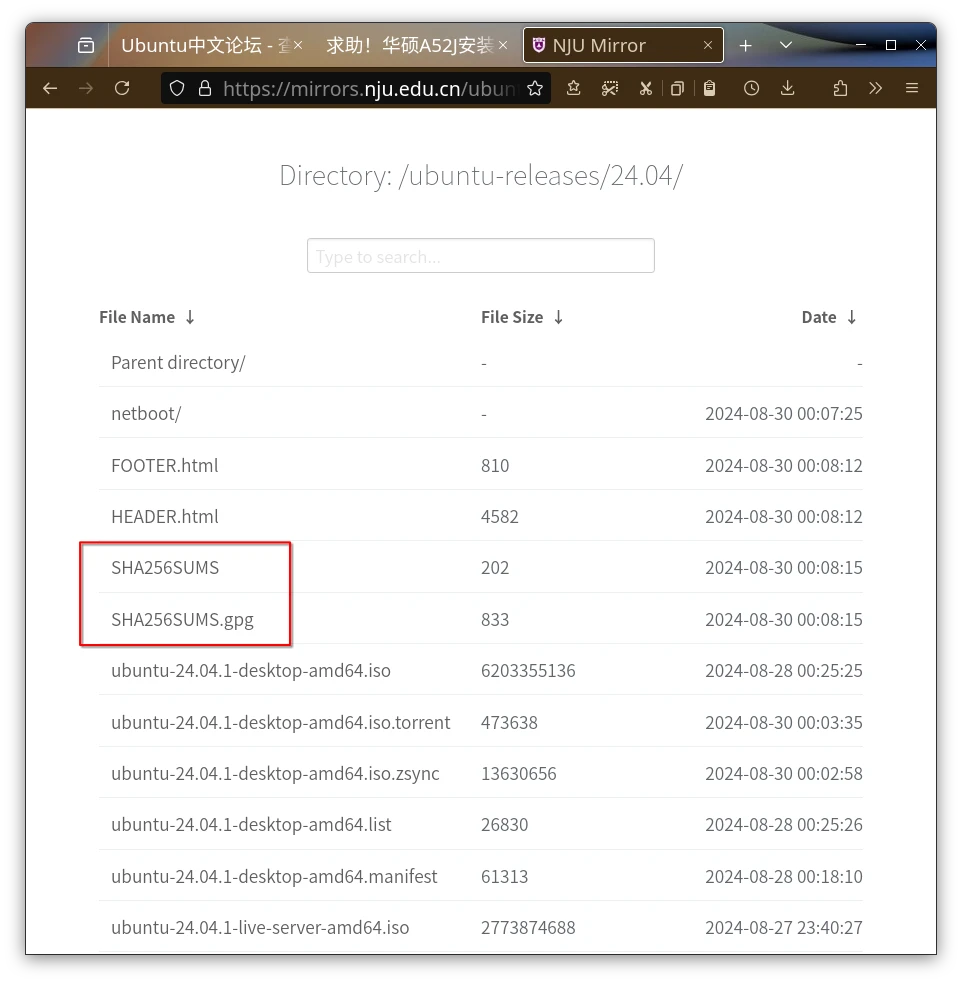

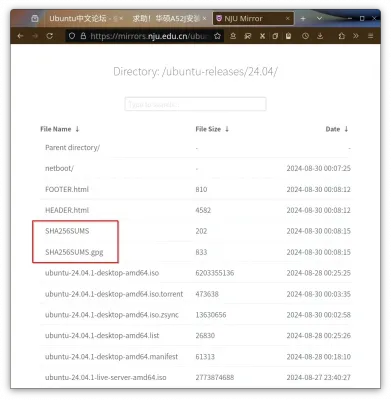

在你下载这个ISO文件的网站,例如“南京大学开源镜像站”,
在 ubuntu-releases 目录下,找到 24.04 进去,里面会有一个
SHA256SUMS 文件,下载打开它,
就能看见这个ISO文件的SHA256SUMS校验码,如下所示:
c2e6f4dc37ac944e2ed507f87c6188dd4d3179bf4a3f9e110d3c88d1f3294bdc *ubuntu-24.04.1-desktop-amd64.iso
e240e4b801f7bb68c20d1356b60968ad0c33a41d00d828e74ceb3364a0317be9 *ubuntu-24.04.1-live-server-amd64.iso
然后,在Linux下,你可以打开一个终端,输入 sha256sum [文体名] 命令,
在 Windows10 系统下,也有自带的hash值计算工具,命令是 certutil -hashfile .\文件全名 SHA256
稍等一会,它会输出一长串字符,
你就可以比较一下,你校验得到的这一长串字符,与官方文件的字符是否一致(不分大小写)?
如果一致,说明你下载的这个ISO文件完整无缺,没有错误,可以用来安装系统。
如果不一致,说明这个ISO文件有错误,那你就得重新下载ISO文件了。
