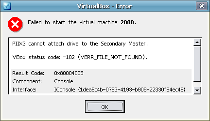

是VirtualBox虚拟的win2000,今天突然不能启动了,出错提示如图,各位高手帮我看看是什么问题?该如何解决?

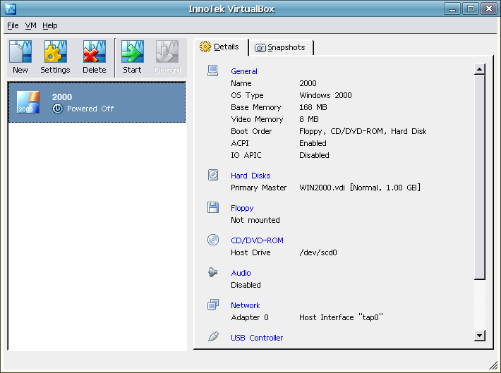

虚拟机的一些配置
虚拟机的一些配置

另外,错误提示里面怎么有个secondary master?要是你的虚拟机的硬件配置改动了,多半会出问题。
再另外,着急用的话,不如重装一个,虚拟机的好处就在于此。
再再另外,你给win2000分配1G的硬盘,有点小了,装完系统之后就没有空间装别的东西了。

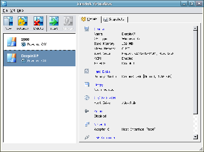

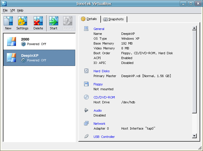

楼上的大哥,我也不知道为什么会出现secondary master,虚拟机有且只有一块虚拟硬盘。运行你给出的代码,提示是未预料的语法错误,我重新编译了vbox内核:sudo /etc/init.d/vboxdrv setup,然后再装了一个winxp,没有碰到什么问题,只是这个虚拟的xp有一个奇怪的地方,你看看它挂载的光驱,是hdb,不过安装起来一切正常。
