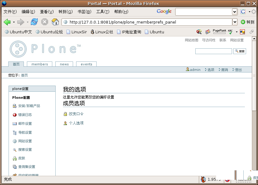

点击打开的网页右上脚的选项如图5
图5
图5

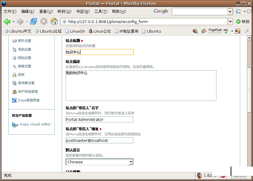

如果需要进行个人的设置,直接点击中间的个人选项就好了,我们下面进行网站的一些设置,点击左边的 网站设置,修改 站点标题 为你自己的网站表体,同时 将默认语言修改为 Chinese。点击网页下方的 保存 按钮,如图6
图6
图6

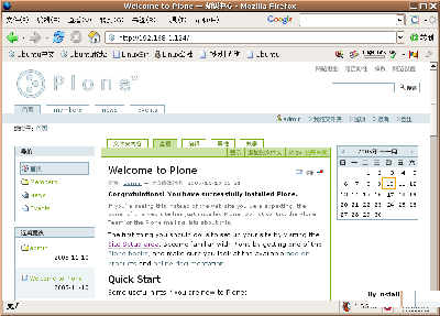

好了,我们现在直接在地址栏输入: http://192.168.1.124 这里是上面输入的IP地址,你也可以输入你的域名或者改为你的IP地址。如图7所示:
安装结束。
