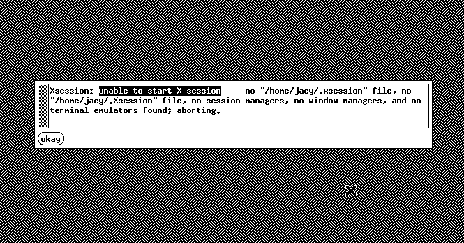

X-window 启动问题 不说啦 看截图 这个问题怎么解决啊 跪谢

你做了些什么才会出现这样的!

帖子 eexpress » 2005-11-14 15:14
哈,没有配置了。问yonsan要吧。好多的都有。

帖子 Enigma_Jiang » 2005-11-14 16:46
我是在基本系统上
运行
sudo apt-get install x-window-system-core
OK了之后 直接
startx
就出了上面的那个问题
也就是说只装了一个x-window的内核 别的什么也没装
想看看光光的x-window 是啥样子的
难道只有x-window内核不能用么?
yonsan大虾可不可以把配置发到我的邮箱里呢 home110@163.com
或者告诉我在哪里可以找到么?
谢谢
yonsan
帖子: 887
注册时间: 2005-07-01 18:56
来自: 广州市
帖子 yonsan » 2005-11-14 16:50
你可以参考置顶贴装个fvwm 或icewm之类的!

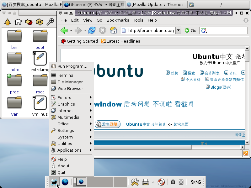

好的 我试试

帖子 Enigma_Jiang » 2005-11-15 9:57
终于搞定了 谢谢各位老大 。就是英文界面,中文字体不够美观,好在还支持中文。是准备开服的,所以这样还算满意了。
我调试服务器的时候有不明白的还要请教各位老大!这里先谢过啦!

帖子 yonsan » 2005-11-15 10:17
我这样设定locale的, 中文吖! 你试试
$HOME/.xinitrc
LANGUAGE="zh_CN:zh:en_US:en"
LANG="zh_CN.UTF-8"
LC_ALL="zh_CN.UTF-8"
export LANGUAGE LANG LC_ALL
export XMODIFIERS=@im=SCIM
export GTK_IM_MODULE="scim"
scim -d &
exec fvwm2
killall scim
