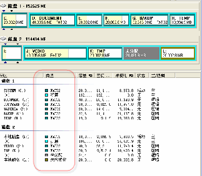

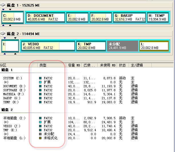

我有2个IDE的硬盘. 硬盘分区如图所示.
硬盘1装有xp. 我想把ubuntu装在硬盘2的[本地磁盘L]上.

问题1:
我想问下启动grub是不是就会出现浅蓝色背景的启动菜单,让人选进哪个系统?
可是我通过矮人dos,运行grub.exe后,到达GNU Grub(那个浅蓝色界面上方是显示GNU GRUB的)按C进不了命令模式, 按ctrl+C也还是不行.一直都停留在图形界面.

问题2.
root=(hd1,1)/dev/ram0 的 (hd1,1)这个我要怎么改呢(我的硬盘分区见附件)? 因为我的硬盘2上有一个未分配的空间,不知道算不算一个分区?
