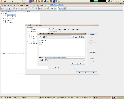

其实我们用JDK如果仅仅是开发的话,能显示个中国字就行了。我本来也不想用中文系统,可除了开发,还有其他事情要用中文,jdk1.5偏偏不能很好选择自己在中文环境下以英文的方式运行。
那么,我们看到Sun的文档教我们怎么改fonts.dir什么的,麻烦死了。其实,如果你有中文字体文件,假设你是fireflysung.ttf,那么,你直接拷贝到$JAVA_HOME/jre/lib/fonts下面,然后,先把改目录下的fonts.dir备份一下以防万一,然后,打开它,把它改成

其实就是很流氓的,不管他外面怎么映射,我统统用fireflysung.ttf这个字体文件,这样英文也是用这个字体了。
那么,看我们的java程序是什么样子吧,下面是netbeans5.0的截图
Netbeans5.0

帖子 xyan » 2005-11-24 0:25
老大,JAVA_HOME在哪儿?我怎么找不到这个目录?

帖子 GOVO » 2005-11-25 12:30
WELL!用这个方法搞掂了,谢谢!

帖子 GOVO » 2006-01-07 14:55
晕死,开头时我只进入JRE里面搞但不成功,再看看,原来是要进入JAVA_HOME,即JDK里的JRE文件夹搞才行,这样我的netbeans终于能显示中文了!
我用的是7楼kdekid的方法哦。
