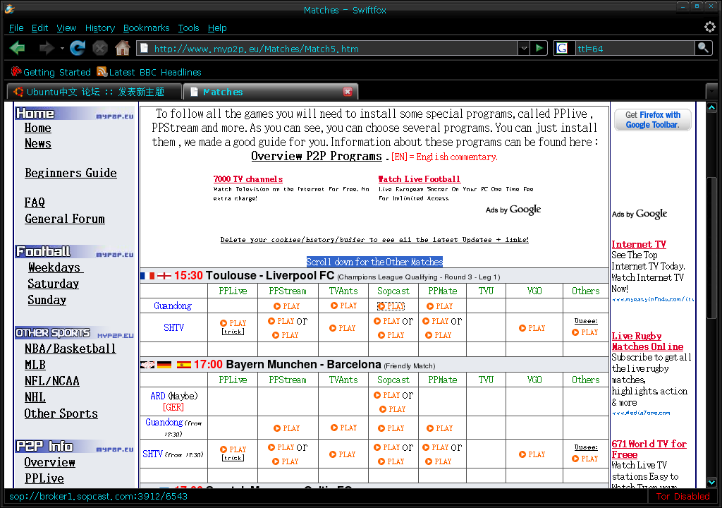

想到MYP2P上看英超直播,但点击网页上的PLAY。总是显示FIREFOX不知如何打开这个地址。当然QSOPCAST我是肯定装了的。

直接把地址复制下来,然后打进 sopcast 的频道一栏里面看试试。。 :roll:

nihui 写了:直接把地址复制下来,然后打进 sopcast 的频道一栏里面看试试。。 :roll:
谢谢,这种方法不行,只要点击右键[/url]

jarryson
帖子: 4002
注册时间: 2005-08-14 19:53
帖子 jarryson » 2007-08-16 22:16
看到图片下面的地址了么?
以sop开头的。
==> A simple example of sp-sc command line:
==> ./sp-sc sop://broker.sopcast.com:3912/6098 3908 8908 > /dev/null &
==> Start to transfer channel 6098, and you can play it on 8908 with VLC or mplayer
==> by open the url: http://localhost:8908/tv.asf
这个是方法。

都不是,是SOP

jarryson 写了:看到图片下面的地址了么?
以sop开头的。
这个是方法。
好谢谢,试试

请问3908 8908这两个是什么端口?
