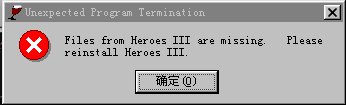

Re: 目前我所wine的几个游戏,以及电驴下载地址
看一下怎么回事,按照你说的做了不能运行,出现这个提示:/home/goodstarting/.wine/drive_c/windows/system32/h3wog.exededela 写了:5.英雄无敌3
下载地址:http://lib.verycd.com/2005/09/19/0000065620.html
状态:完美
方法:直接解压,进入游戏目录,执行wine Hero3.exe
设置:需要在winecfg的Graphics中,取消“Allow the window manager to control the windows" 的选项,不然无法全屏。声音oss(自己试一下,这个不一定)
直接双击就出现图片这个显示
