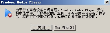

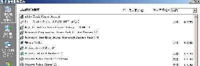

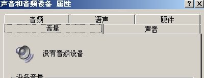

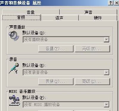

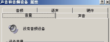

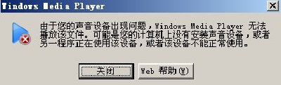

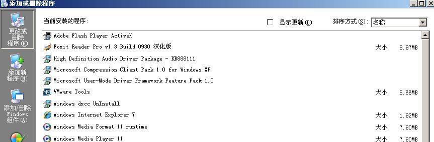

ubuntu里能正常听歌看电影,虚拟机里播放声音文件时提示没有音频设备,vmware tools也装过了。下面是我截的图:

帖子 tusheng » 2007-10-09 13:52
第一个图中,正常情况下,应该有个声音、 视频、游戏控制器,也就是声卡类型的条目。
检查下vmware里有没有加载音频设备
