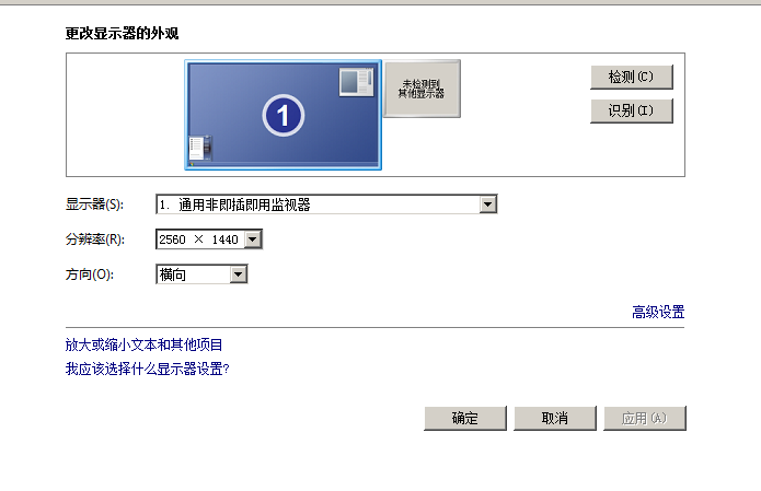

帖子 friend43 » 2015-05-09 20:34
回复188楼:我可以确定我的显示器只有一个,也不存在你说得延伸桌面。下图1是在WIN显示的结果。
图1
图1
