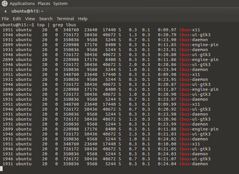

如所附的截图:
在我们的系统底下,ibus所占的cpu很少,唯一的例外是ibus-ui-gtk3,有时候会到2%。
有一段时间(Ubuntu Unity),我们的ibus也是很卡,那时候所能想到的第一件事就是转到fcitx。后来fcitx实在太不稳定了,于是又回来试试ibus,想不到问题解决了(之间经过几次的系统更新)。现在我们全盘转到UbuntuMate后,已经半年了,最少在中文输入上,还没有碰到问题。 :em11
