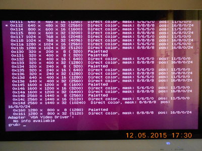

回复208楼:谢谢你的回复。首先,我现在通过acpi_osi=linux nomodeset可以正常进桌面和TTY1了,然后我就安装显卡驱动了。步骤如下:
1. 在桌面时,把nouveau加入黑名单
2. 进入TTY1状态
3. sudo service lightdm stop
4. sudo sh NVIDIA-Linux-x86_64-346.59.run(结果是安装成功)
5. sudo reboot
6. 在ect/X11下生成xorg.conf文件
7. 在usr/share/X11/xorg.conf.d下生成nvidia-drm-outputclass.conf文件
完成上面的步骤后重启机器,看不到登录界面,黑屏,能听到一声叮咚声,能进TTY1并能看到$提示符。我尝试过重启机器进系统时再次输入acpi_osi=linux nomodeset,但不起效果。
我也运行了vbeinfo,显示如下图1,其中有2560x1440,这个分辨率是我显示器所支持并推荐的。

螢幕的解析度 (分辨率)运行了vbeinfo,显示如下图1,其中有2560x1440,这个分辨率是我显示器所支持并推荐的。
常常綁緊 垂直更新率 (Vertical refresh rate) 以及 色深 (Depth)
