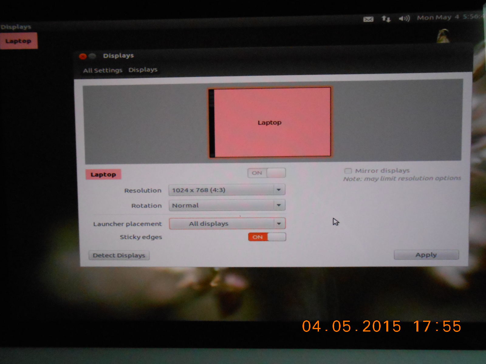

如图,为什么是laptop而不是我显示器的型号呢?难道是不能识别?

4. 按一下 左下側 detect display 看看为什么是laptop而不是我显示器的型号呢?难道是不能识别?
4-1. 看看 有沒有兩個 display

回复4:看过了,没有,点了后没有反应。

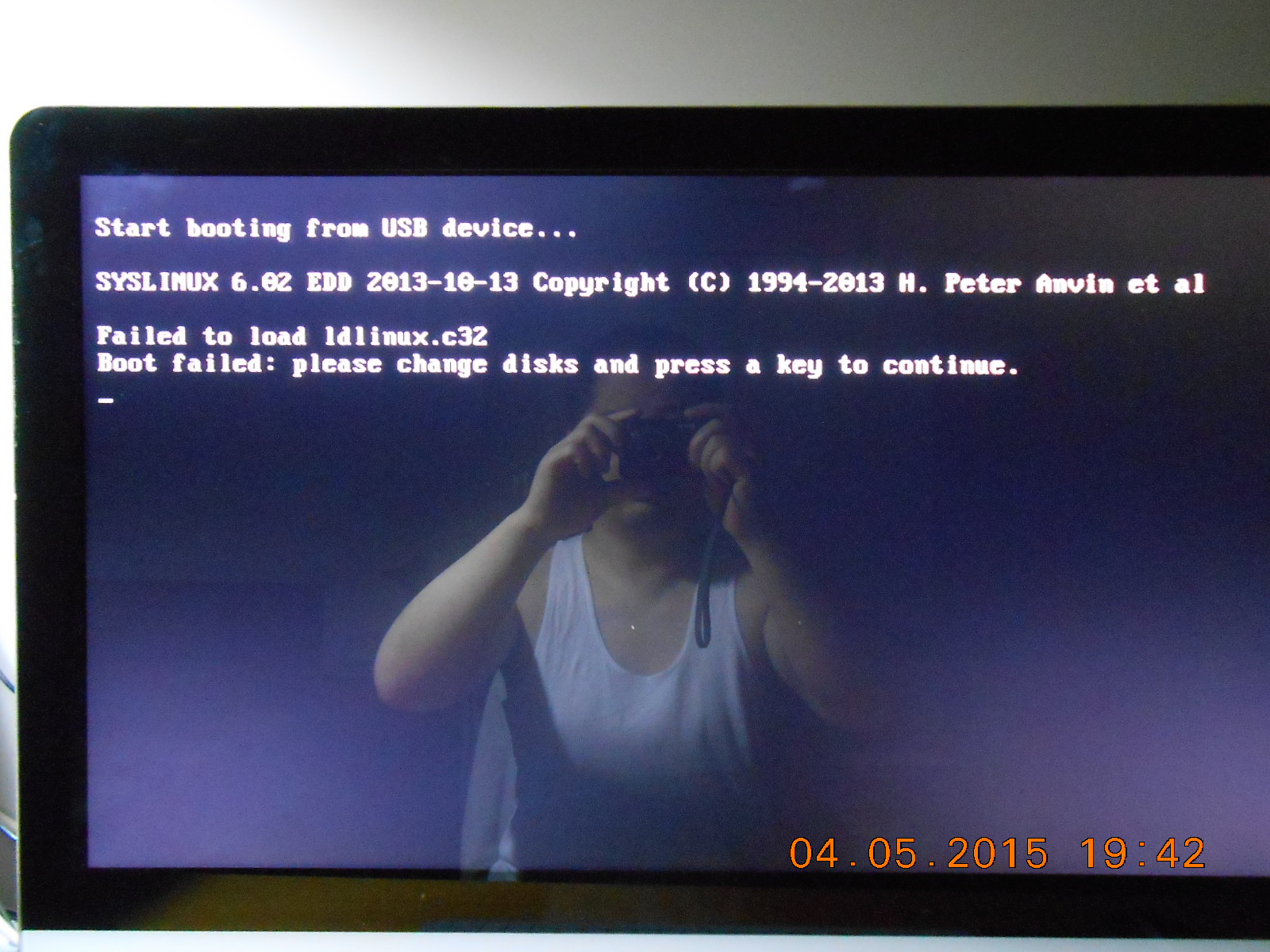

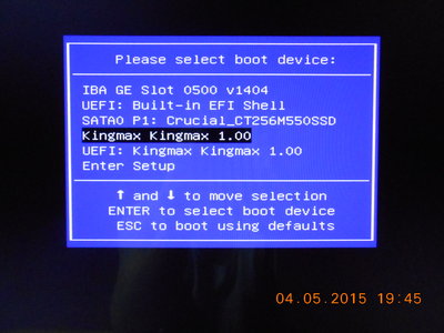

UEFI问题来拉。启动盘是14.10。开机按F11进入Boot启动项选择,当选择图1时,会出现图2的错误。当选择图3时,能进入ubuntu的安装界面。 我的主板是UEFI和L开头的老BIOS共同存在的。

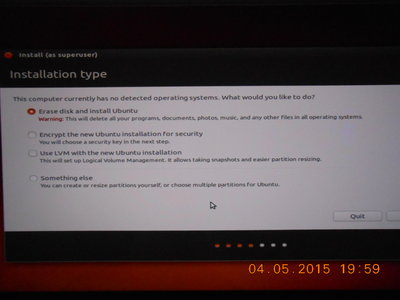

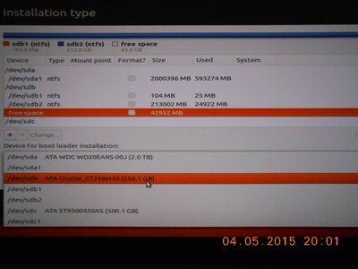

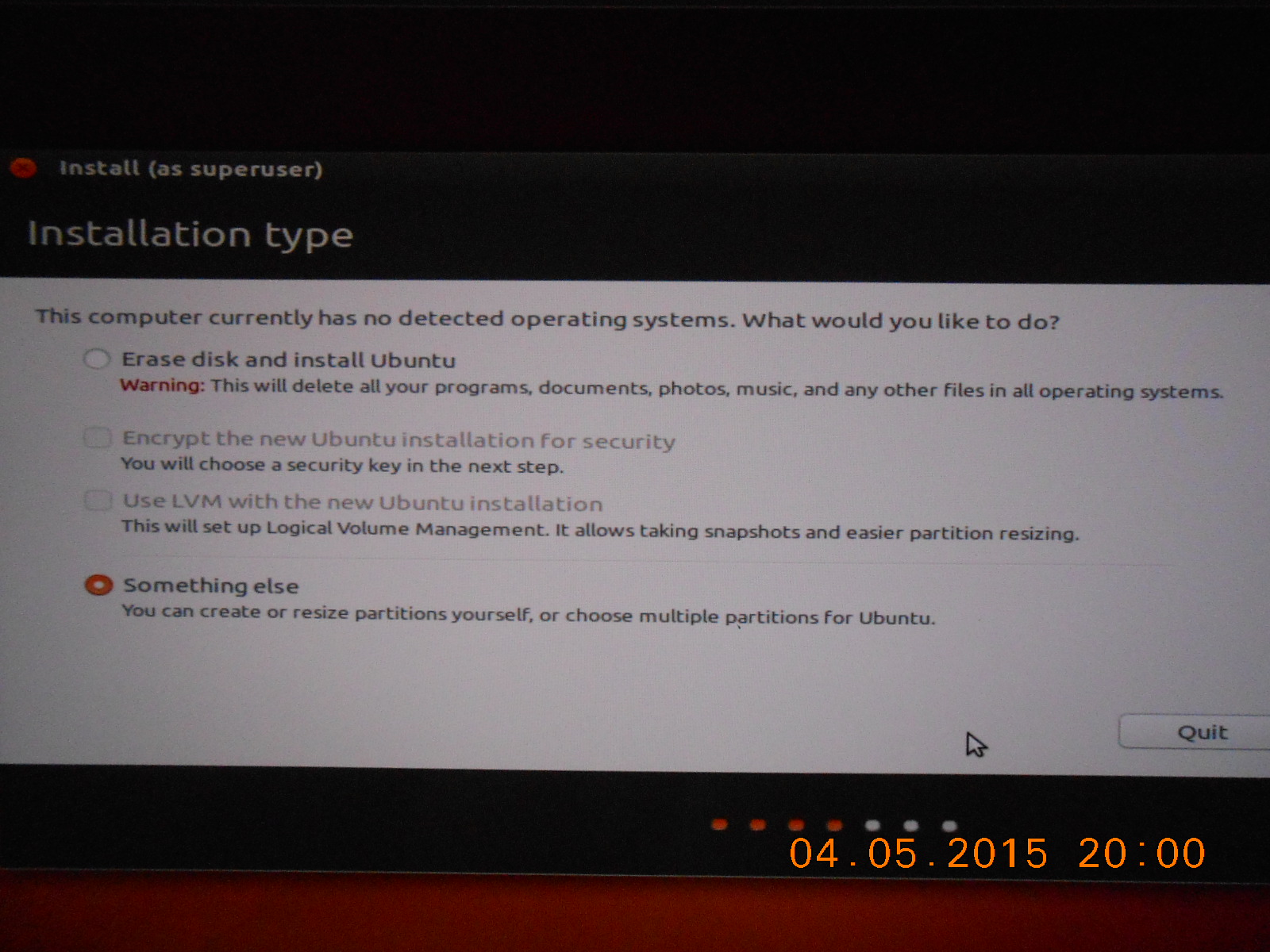

接下来就是安装,我的现在的问题就是当用UEFI启动ubuntu安装程序后,下图1中最上面的一句话变了,在14.04(包括14.04之前的版本),用非UEFI启动安装程序时,如果已安装操作系统,这里会显示出安装得什么操作系统。然后我会按图2显示选择自定义分区。在图3中我会把free space直接分成/区,下面的Boot Load我会选择Win所在的盘。这样安装好后重启就会出现双系统菜单了。但如果之前是UEFI启动安装,那么在图1显示的最上面就没有已安装什么系统的提示了。那后面如果还是分区是 /,boot load是选Win所在盘。那安装完重启后就直接启动ubuntu了,双系统选择菜单就没有了。这样我就无法使用双系统了。请教有什么办法可以解决呢?是不是分区时要分成两个区,一个是 /boot 区,那另一个可以分成 / 区么?另外,我的Win是安装在一个SSD盘上,现在安装ubuntu的区域也是在Win系统里把SSD再压缩分出一个40G的区。

- 帖子: 18279
- 注册时间: 2009-08-04 16:33
Re: gtx970驱动安装
http://packages.ubuntu.com/vivid/linux- ... 15-generic刚看了这篇文章,14.10的内核是3.19,那我就安装14.10吧。这样VM11也可以用了。
1. Ubuntu 15.04 才是預裝 3.19
2. 如果你安裝 14.10
http://packages.ubuntu.com/search?suite ... chon=names
預設是 3.16 的 Linux Kernel
需要另外 安裝 3.19 的 Linux Kernel
2-1. 該篇文章的 3.19 可能是額外安裝 3.19 的 Linux Kernel
3. Ubuntu 15.04 對於 UEFI 已經有良好的調適 所以 就練習使用 UEFI enabled 安裝 把 Legacy Bios 關閉我的主板是UEFI和L开头的老BIOS共同存在的。
3-1. Ubuntu 15.04 對於 UEFI 的 Secure Boot 還不是相容的很好
建議 暫時把 Secure Boot 關閉 (如果有的話)
參見
https://help.ubuntu.com/community/UEFI# ... n_the_BIOS

使用 UEFI enabled 安裝 跟 傳統 Bios 最大不同是 :
1. 先使用 Ubuntu 試用桌面 的 gparted 分割
1-1. 分割表類型 gpt
1-2. 分割出一個 efi system partition 最好是 /dev/sda1
http://en.wikipedia.org/wiki/EFI_System_partition
1-3. 分割區編碼是 EF00 (EFI-boot-partition)
1-4. 大小約 200 MB ~ 500 MB
1-5. 格式化成 fat32
1-6. 安裝時 掛載 /boot/efi
1-7. 除了 上面 六個要點以外 其它 跟傳統安裝方法 幾乎都一樣
1-8. gparted 圖:
把 msdos 更改為 gpt
1-7. sudo gdisk -l /dev/sda
... 略
分区表:gpt
... 略
Number Start (sector) End (sector) Size Code Name
1 2048 999423 487.0 MiB EF00
2 999424 26347519 12.1 GiB 8300
3 26347520 33552383 3.4 GiB 8200
2. 安裝好 重開機 跟傳統 Bios 有些不同
請參閱
viewtopic.php?p=3088556#p3088556
完成後 重新開機 前 需要把 UEFI 裡的 最優先開機裝置 指向 /dev/sda1 的 \EFI\ubuntu\grubx64.efi
3. 以上描述 在 Ubuntu 14.10 / 15.04 均適用
可以 要啟動 Windows 時 再把 Secure Boot 打開 即可
也可以從 Grub 2 開機選單 選擇 Windows
新手 建議升級整個版本
單單 升級/降級 Linux Kernel 比較適合 有經驗的老手
