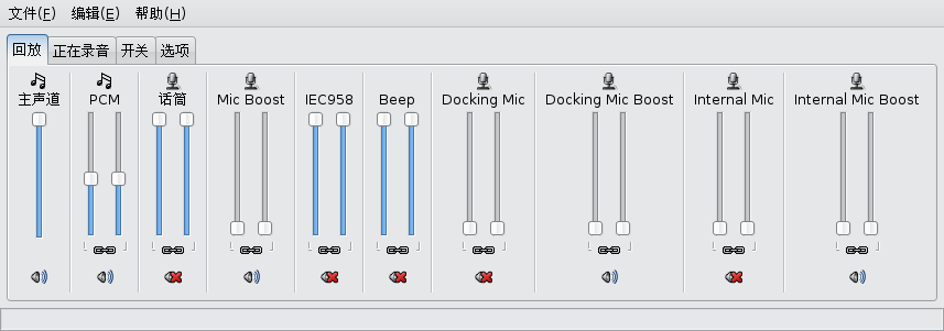

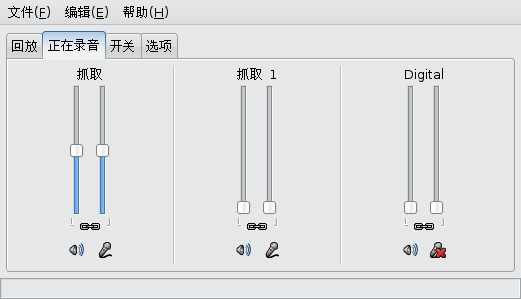

Skype语音聊天时对方的声音能听到,但对方听不到我的声音。
Google了一下提到的方法都试过了,还是解决不了。
要和国内的父母联系,比较着急,在线等待,望各位高手们指点指点。
我的配置如下:
Screenshot-音量控制:HDA Intel (Alsa mixer).png

对方听不到你的声音,是录音选项里面控制阿

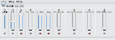

leself
帖子: 25
注册时间: 2008-06-15 17:57
帖子 leself » 2008-06-15 22:06
谢谢这位朋友,但录音里的设置我也进行过修改,现在的配置如下:
Screenshot-音量控制:HDA Intel (Alsa mixer).png (8.62 KiB) 查看 1976 次
jarlyyn
帖子: 4671
注册时间: 2006-04-12 18:54
帖子 jarlyyn » 2008-06-16 11:12
第一张图里
话筒不是被你静音了吗?
好大个X
leself
帖子: 25
帖子 leself » 2008-06-16 11:42
呵呵,"话筒"两字我还是认识的,都试过了,才向大家求救的.

“从输入录制”它默认选取了“抓取1”,我在音量控制的“正在录音”中把可能的组合测试了一下也不行,哎,真拿它没办法了。

我当时好像也有这个问题。安装了一个Gnome alsa混音器。在它里面开capture的音量才能录音的。你可以试试

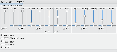

leself
帖子: 25
帖子 leself » 2008-06-17 20:35

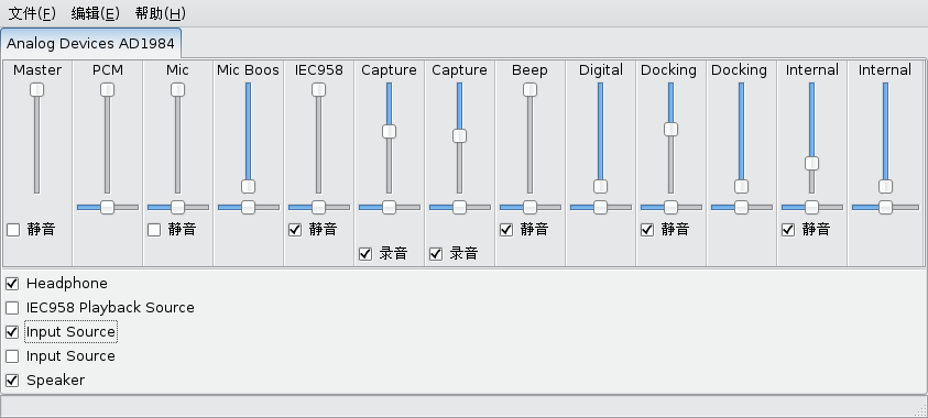

fird谢了,我像你说的安装了alsa然后打开了capture的音量,但还是不行。附件里是我的设置,可能的话能否把你的设置截个图给我看看,谢谢。
chenf399
帖子: 4
注册时间: 2008-05-13 13:40
帖子 chenf399 » 2008-07-09 14:51
运行那个比较难用的alsamixer设置一下试一试。
用tab切换到capture设置,把mic选择为capture设备。然后,在playabck中选一下mic,这时如果mic没静音,就应该听到自己的呼吸声了。
哎,扶不起的桌面Linux。

谢谢各位的回复,大家说的方法,我都好好试过了,都不行。我想会不会是电脑配备的问题。我的是T61的,听我一些朋友说,好像Ubuntu对T61支持不太好,不知是不是真的?

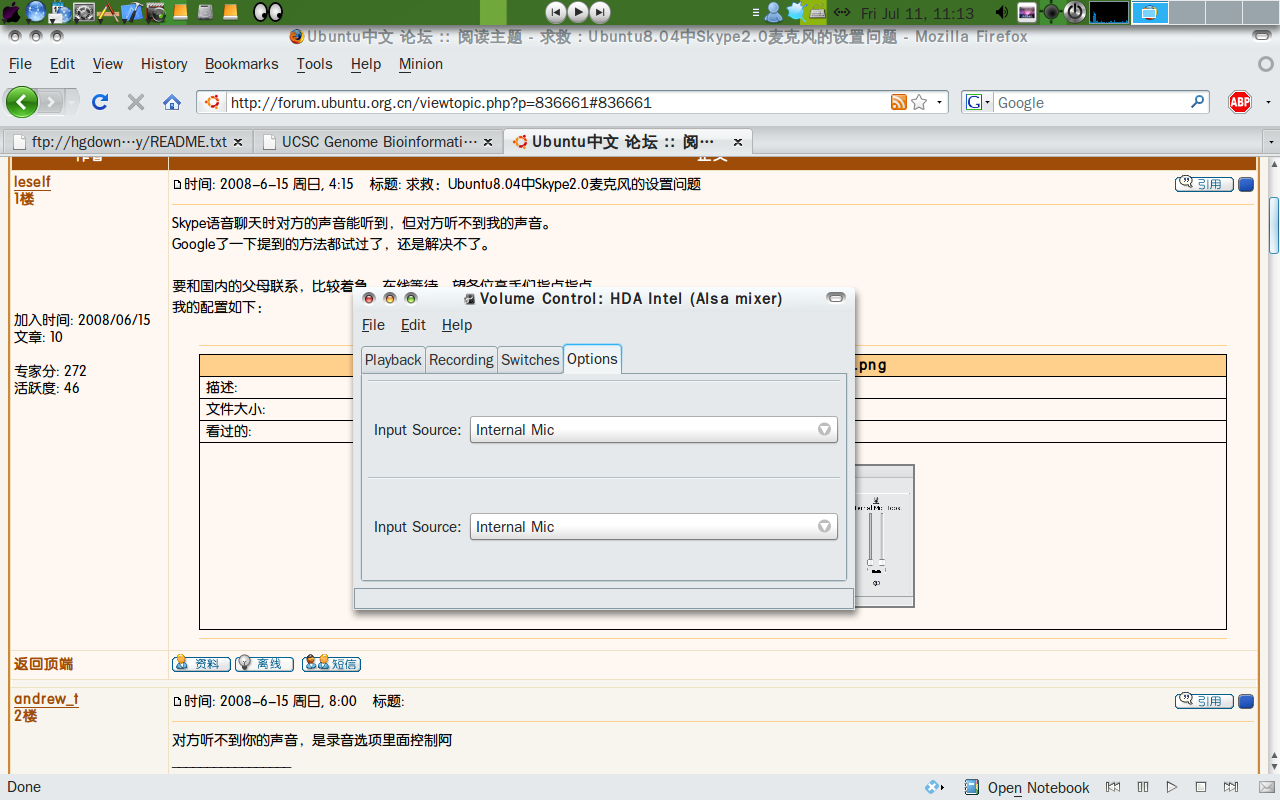

extinguish
帖子: 108
注册时间: 2008-05-27 3:54
帖子 extinguish » 2008-07-12 0:12
leself 写了:谢谢各位的回复,大家说的方法,我都好好试过了,都不行。我想会不会是电脑配备的问题。我的是T61的,听我一些朋友说,好像Ubuntu对T61支持不太好,不知是不是真的?
我就是t61的,搞定了,要在input source里选internal mic,而不是mic。
还有,真正对mic调节有影响的是第二个tab:recording里的capture,要把mic声音调到最大。
